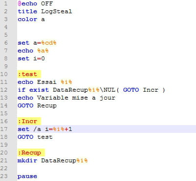

J'ai fait un petit programme qui créer des fichier numéroté "Data1","Data2" etc..
En gros je vous explique : Le programme va vouloir créer un dossier de base Data0, et a chaque fois que je relance le programme, il va vouloir le recréer, sauf qu'il existe déjà, j'ai donc fait un petit test de condition, si le dossier existe, alors il va continuer à incrémenter jusqu'a "dataN" puis va créer le dossier "DataN", voici mon code, il ne marche pas...
set i=0
:test
if exist Data%i%( GOTO Incr )
GOTO creation
:Incr
set /a i=%i%+1
GOTO test
:creation
mkdir Data%i%
j'ai l'impression qu'il ne reconnait pas la condition if exist DataRecup%i%, le %i% pause problème
je débute dans le language batch.. savez vous pourquoi mon programme ne marche pas ?
Merci d'avance

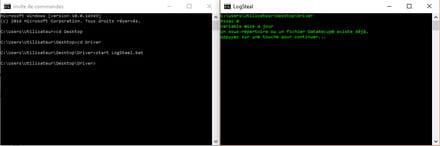

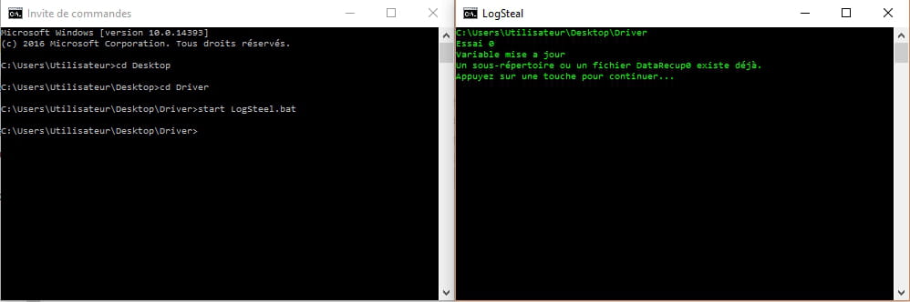

  3. mrizzx Messages postés 17 Statut Membre
    Fait, ne fonctionne pas voici mon code exact :
    voici ce que ca donne lorsque j'execute via l'invite de commande :
  4. mrizzx Messages postés 17 Statut Membre
    AH ! J'ai trouvé tout seul... je ne savais pas que la syntaxe etait sensible aux espaces ! Donc
    if exist DataRecup%i%\NUL( GOTO Incr )
    DEVIENT
    if exist DataRecup%i%\NUL (GOTO Incr )
    Voilà, merci !
