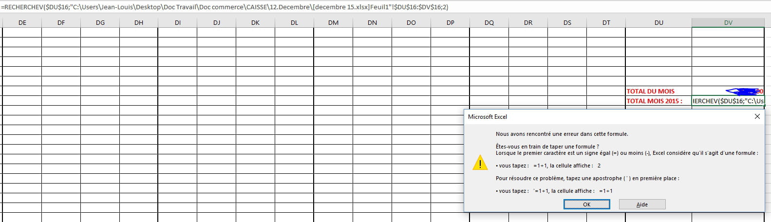

J'ai réussi avec la fonction RECHERCHEV, cela m'affiche correctement la valeur du CA de décembre 2016 :
=RECHERCHEV($DU$16;'C:\Users\***\Desktop\Doc Travail\Doc commerce\CAISSE\12.Decembre\[decembre 15.xlsx]Feuil1'!$DU$16:$DV$16;2)
Mais je ne veux pas m'arrêter là. J'ai un problème quand je veux modifier le chemin en y incorporant des fonctions de type GAUCHE(), DROITE() par exemple.
Si je remplace les apostrophes par des guillemets, j'ai ce message qui s'affiche :
J'aimerais faire la chose suivante par exemple :
[decembre 15.xlsx]Feuil1 => ["&A1&" 15.xlsx]Feuil1
J'ai essayé beaucoup de choses, rien ne marche... :(

  1. yg_be Messages postés 23437 Date d'inscription   Statut Contributeur Dernière intervention   Ambassadeur 1 588
    bonjour, as-tu essayé la fonction INDIRECT?
    je n'ai pas compris pourquoi tu utilisais RECHERCHEV, alors que tu écris que toutes les valeurs sont en DV16.
    1. Polask Messages postés 6 Statut Membre
      C'est pour pouvoir ouvrir un fichier externe que je l'utilise. Mal peut être ?
      Merci pour ta réponse, j'ai déjà essayé avec indirect, cela me met le même message d'erreur qu'au dessus
    2. yg_be Messages postés 23437 Date d'inscription   Statut Contributeur Dernière intervention   1 588
      Comment utilises-tu indirect?
      Je suggère:
      =indirect("C:\Users\***\Desktop\Doc Travail\Doc commerce\CAISSE\12.Decembre\[decembre 15.xlsx]Feuil1!$DU$16")
      et ensuite
      =indirect("C:\Users\***\Desktop\Doc Travail\Doc commerce\CAISSE\12."&A1&"\["&A1&" 15.xlsx]Feuil1!$DU$16")
  2. PHILOU10120 Messages postés 6463 Date d'inscription   Statut Contributeur Dernière intervention   835
    Bonjour Polask
    Essayer avec cette formule
    =SIERREUR(RECHERCHEV($DU$16;INDIRECT("'"&$B$1&"'"&"!$DU$16:$DV$16");2;0);"")
    En l'adaptant à votre besoin
    la cellule B1 dans mon exemple contient le chemin et le nom de la feuille
  3. Polask Messages postés 6 Statut Membre
    @yg_be
    =RECHERCHEV("TOTAL DU MOIS";INDIRECT("C:\Users\***\Desktop\Doc Travail\Doc commerce\CAISSE\12.Decembre\[decembre 15.xlsx]Feuil1!$DU$16:$DV$16");2;0)
    ou
    @PHILOU10120
    =RECHERCHEV("TOTAL DU MOIS";INDIRECT("'"&"C:\Users\Jean_Louis\Desktop\Doc Travail\Doc commerce\CAISSE\12.Decembre\[decembre 15.xlsx]Feuil1"&"'"&"!$DU$16:$DV$16");2;0)
    Les deux me donnent le même message d'erreur : #REF! maintenant...
    Je ne comprends pas trop pourquoi celle-là fonctionne parfaitement et pas ces deux-là :
    Merci beaucoup pour vos réponses ! :)
    1. yg_be Messages postés 23437 Date d'inscription   Statut Contributeur Dernière intervention   1 588
      Et ceci?
      =INDIRECT("C:\Users\Jean_Louis\Desktop\Doc Travail\Doc commerce\CAISSE\12.Decembre\[decembre 15.xlsx]Feuil1!$DU$16")
    2. Polask Messages postés 6 Statut Membre
      =RECHERCHEV("TOTAL DU MOIS";INDIRECT("C:\Users\Jean_Louis\Desktop\Doc Travail\Doc commerce\CAISSE\12.Decembre\[decembre 15.xlsx]Feuil1!$DU$16");2;0)
      Idem #REF! :/
    3. yg_be Messages postés 23437 Date d'inscription   Statut Contributeur Dernière intervention   1 588
      Et ceci?
      =INDIRECT("'C:\Users\Jean_Louis\Desktop\Doc Travail\Doc commerce\CAISSE\12.Decembre\[decembre 15.xlsx]Feuil1'!$DU$16") ?
      Et cela?
      ='C:\Users\***\Desktop\Doc Travail\Doc commerce\CAISSE\12.Decembre\[decembre 15.xlsx]Feuil1'!$DU$16
    4. Polask Messages postés 6 Statut Membre
      Toujours pas pour les deux...Ta dernière proposition nécessite :$DV$16 à la fin pour que cela marche, mais je ne peux pas mettre des "& FORMULE &" :((
    5. yg_be Messages postés 23437 Date d'inscription   Statut Contributeur Dernière intervention   1 588
      Cela donne des erreurs, ou bien pas ce que tu attends?
