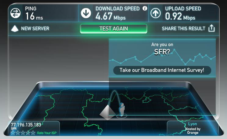

Bonjour , depuis quelques temps , mon pc possède une connexion très lente , n'allant même pas jusqu'à 5mb/s alors qu'il y a un mois , j'atteignais facilement 10mb/s , je ne pense pas que le problème vienne de ma box ou de ma connexion car sur mon portable lorsque je fais le test je tombe sur 28Mb/s , alors que c'est en wifi , tandis que mon pc est en réseau câblé

    2. Alors , j'ai changer le câble ethernet , et j'ai lancer mon ordinateur en mode sans échec , le test montre de meilleur résultat mais sa n'atteint pas encore ceux sur mon portable "14ms / 8.75mbps / 0.75mbps
