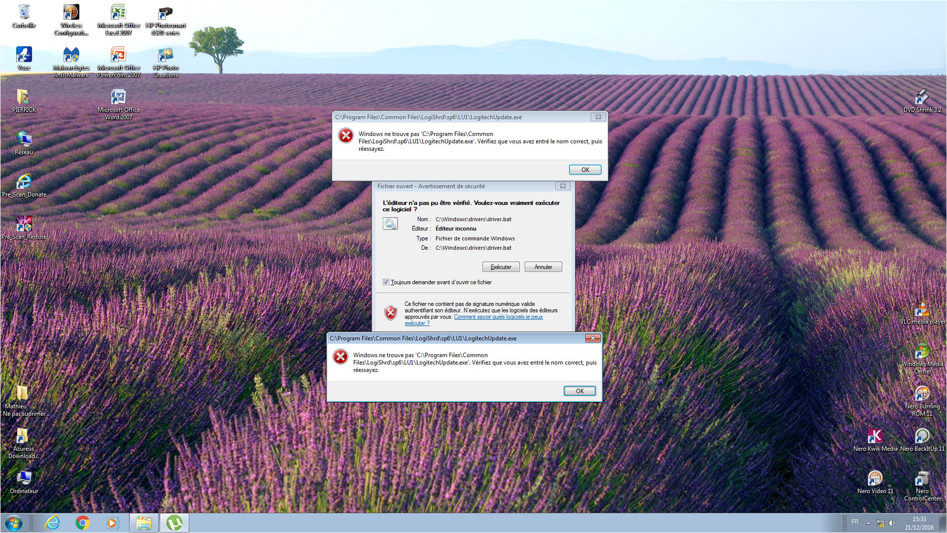

J'ai également des soucis au démarrage de mon pc, celui ci affiche des messages d'erreurs
et il ne se connecte pas automatiquement à internet, je suis obligé de passé par la résolution de problème de Windows qui me dit qu'il n'y a pas de soucis alors que je ne peux pas me connecter si je ne la déclenche pas!

  1. Malekal_morte- Messages postés 178136 Date d'inscription   Statut Modérateur, Contributeur sécurité Dernière intervention   24 711
    Faut agrandir le chemin C:\Users etc sur ta première capture pour avoir le chemin complet.
    Ta deuxième capture, c'est plus un problème lié à une application.
    Si c'est arrivé après les nettoyages, c'est qu'ils ont pété qq chose.
    Tu avais ce message avant d'utiliser JRT, ADSfix etc ?

    Concernant la 2éme capture, les messages d'erreur était présent avant les analyses, c'est juste que voyant les problèmes s'accumuler, je me suis décidé de tout régler en même temps, et il se trouve que d'habitude cette combinaison de logiciel suffit à regler tout mes problèmes :)
      La taille des captures sont toutes petites.
      Peux-tu donner les chemins des détections.
      sur tes rapports rien d'anormal.
      1. cresuscorp24 Messages postés 3 Statut Membre > Malekal_morte- Messages postés 178136 Date d'inscription   Statut Modérateur, Contributeur sécurité Dernière intervention
        désolé, j'étais persuadé que tu pouvais les aggrandir...
        Voici les chemins:
        le 1er:
        C:\Users\PIERRICK\AppData\Roaming\Microsoft\Windows\Cookies\Low\BIUF1PLG.txt
        le 2ème:
        C:\Users\PIERRICK\AppData\Roaming\Microsoft\Windows\Cookies\Low\LEYE3UAL.txt
      2. Malekal_morte- Messages postés 178136 Date d'inscription   Statut Modérateur, Contributeur sécurité Dernière intervention   24 711 > cresuscorp24 Messages postés 3 Statut Membre
        woua super des cookies...
        Faudrait vider les cookies d'internet explorer.
        Pas infecté.
