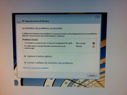

La machine fonctionne parfaitement, MAIS au bout de 2 jours, voire un seul, je me retrouve avec "réseau non identifié" :
Et je n'en sors pas, alors qu'une autre machine que je branche sur le même câble Ethernet et sur la même Box SFR fonctionne parfaitement même au bout de 10 jours sans avoir à intervenir sur quoi que ce soit !
Je précise, des fois que ça aide, que le port ethernet de la CM est HS, et que j'ai donc ajoute une carte PCI/ethernet RTL8139 Fast ethernet Realtek dont les pilotes sont les bons et à jour....
J'ai réinstallé 3 fois Seven, en formatant totalement...ça a encore fonctionné 1 ou 2 jours puis rebelote !
Ce que je crois avoir aperçu, c'est que lors de la configuration initiale de Seven, il se connecte à mon réseau local, et me demande le MDP de la box..alors que quand le réseau se met en rideau, il me parle de réseau PUBLIC...?!

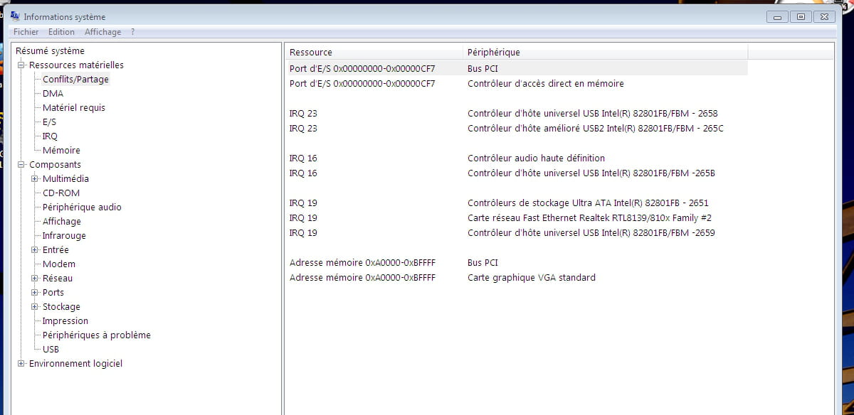

              dans le gestionnaire de périphérique ta carte pci est bien vu? ta pas un point interrogation ou exclamation jaune ou un truc du genre ce périphérique ne fonctionne pas correctement?
              1. Hello, Mars...
                Ca, j'avais pensé à le dire :
                sauf que, depuis, j'en ai mis 3 autres différentes et re,re,re belote !
                Toujours avec les bons drivers...ça me gave !
                je suis en train de faire des MAJ, des fois que...
                Je reviens dès qu'il y a du nouveau....ou pas !

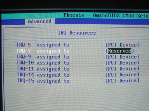

                  t'as acces aux IRQ dans ton bios ?
                  si ça se trouve c'est un conflit d'IRQ, tu peux essayer de voir dans le gestionnaire de périph si l' IRQ de ta carte est partagée avec un autre matériel
                2. @mushu14Dans les ressources de la carte : "aucun conflit" !
                  En revanche, dans le bios, je ne sais pas où chercher...ce serait écrit ainsi "IRQ" ou un truc autre ?
                3. Contributeur
                  en géneral oui et c'est dans les parametres avancés
                  un article ccm la dessus
                  https://www.commentcamarche.net/contents/1020-interruptions-materielles-irq-et-conflits
                4. Contributeur
                  pendant que tu y es, desactive ta carte réseau défectueuse dans le bios, et si c'est pas possible fais le dans windows
              2. Re....
                Dans le bios, je ne crois pas avoir ça...je vais y retourner.
                La carte ethernet de la CM n'y est pas dans les périphs.
                Voici ce que j'ai :
                1. PS: dans le bios, je n'ai pas comme toi, mais j'ai des IRQ4, 7..entre parenthèses en face certains matériels, mais pas les mêmes N° que ceux de mon écran précédent dans "infos système"...!
                  Ca t'aide à m'aider ? ;)
                  1. PS : il semble que dans le bios, je puisse changer les IRQ pour les ports "série"...d'après toi ?

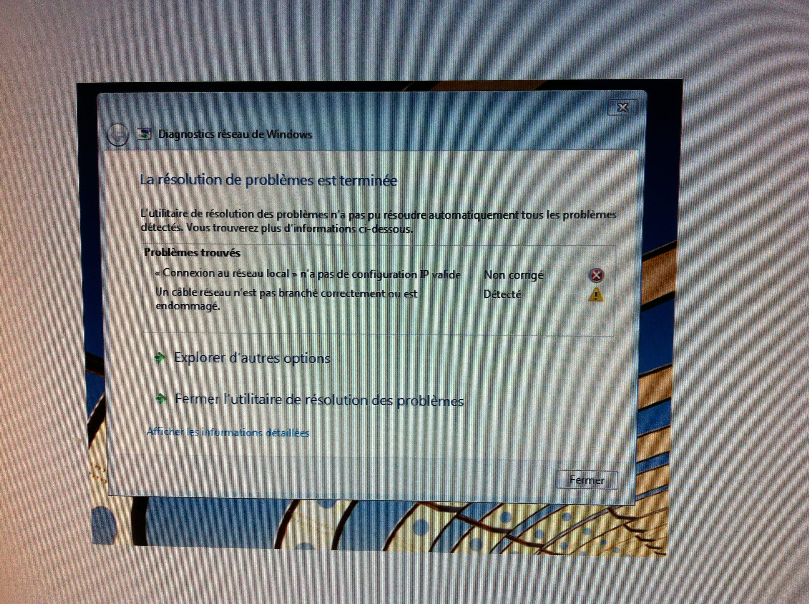

                        Voici ma proposition précédent le --> message 45:
                        Si ca concerne IP non valide, essaie ceci, mais pas certain que ca fonctionner;
                        Démarrer
                        Tous les programmes
                        Accessoires
                        Fais clic droit sur --> invite de commandes
                        Choisis --> exécuter en tant qu'administrateur et valide
                        Tape ces commandes et enter à chaque:
                        --> netsh winsock reset
                        --> netsh winhttp reset proxy
                        --> netsh winhttp reset tracing
                        --> netsh winsock reset catalog
                        --> netsh int ipv4 reset catalog
                        --> netsh int ipv6 reset catalog
                        Redémarre le pc.
                        L'être humain est à son mieux quand les choses sont au pire
                        1. Re..
                          Désolé, je croyais t'avoir re-répondu en MP...
                          Ca n'a rien donné, j'en ais ras le bol, je me penche sur une autre machine, je reprendrai celle-ci à l'été...
                          Joyeuses fêtes et merci à toi...
