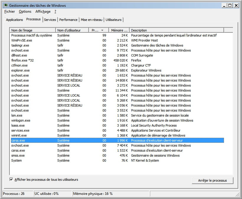

    Ouvre le gestionnaire de tâches
    En bas à gauche, clic sur afficher tous les processus/détail, si présent.
    Clic sur l'onglet Processus.
    (Si tu es sur Windows 7 : Clic en bas sur "afficher tous les processus de tous les utilisateurs").
    Clic sur la colonne CPU pour trier les processus par ordre d'utilisation de Processus.
    Fourni des captures d'écran du gestionnaire de tâches.
    Veuillez appuyer sur une touche pour continuer la désinfection...
  5. Tafir Messages postés 6 Statut Membre
    D'abord merci pour votre réponse rapide.
    Suite aux opérations j'ai toujours le problème de plantage du PC qui refuse de fermer la cession, j'ai eu aussi le plantage à l'ouverture avec une roue bleu qui tournait au niveau de la barre en bas. J'ai donc du redémarrer en mode sans échec.

  6. Malekal_morte- Messages postés 178136 Date d'inscription   Statut Modérateur, Contributeur sécurité Dernière intervention   24 711
    0% d'utilisation CPU...
    donc pas de programmes qui pompent la CPU.
  7. Tafir Messages postés 6 Statut Membre
    Ce matin le PC était complétement planté, j'ai dû utiliser un disque de démarrage et une sauvegarde système pour le relancer.
  8. Malekal_morte- Messages postés 178136 Date d'inscription   Statut Modérateur, Contributeur sécurité Dernière intervention   24 711
    Peut-être un problème matériel.
    Parce que du côté de Windows, rien d'anormal à priori.

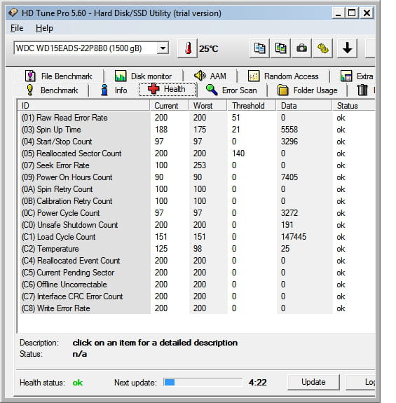

    Commence par vérifier l'étant de santé des disques notamment, ce serait bien de donner une capture d'écran de l'onglet Health de HD Tune.
  9. Tafir Messages postés 6 Statut Membre
    Bonjour Malekal,
    J'ai été encore planté au démarrage et cela plante toujours à la fermeture.
    Voici le rapport de Health version pro. A priori RAS.
  10. Malekal_morte- Messages postés 178136 Date d'inscription   Statut Modérateur, Contributeur sécurité Dernière intervention   24 711
    bha rien d'anormal :/
    La CPU est baisse, le disque dur va bien.
    Donc là je vois pas trop.
