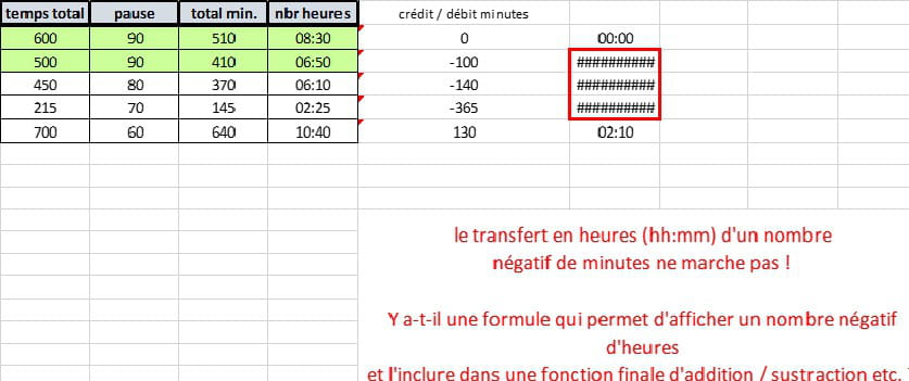

dans un tableau de données des minutes transformées en heures, les heures en "minus" (valeur négative) ne sont pas fichées (##########).
Comment faire pour que ces heures négatives soient fichées (-01h25 par exemple) et inclues dans un calcul d'addition / soustraction par la suite ?

  2. m@rina Messages postés 28055 Date d'inscription   Statut Modérateur Dernière intervention   11 572
    C'est une vieille histoire ! :)
    Excel n'a jamais su afficher les heures négatives...
    Cela étant, il faut noter que l'heure peut ne pas être affichée, elle existe pourtant et peut être réutilisé dans d'autres calculs.
    Toutes les explications ici :
    https://support.microsoft.com/en-us/office/how-to-correct-a-error-bf801d0a-2a6e-44bd-a70e-0f780ae8f11e?ui=en-us&rs=en-us&ad=us
    https://www.microsoft.com/fr-fr/microsoft-365/blog/
    Attention l'utilisation du système 1904 n'est pas sans risque si le classeur doit être partagé avec d'autres personnes.

  3. Patrice33740 Messages postés 8400 Date d'inscription   Statut Membre Dernière intervention   1 785
    Étant donné que tu disposes de la valeur numérique dans la colonne précédente (pour d'éventuels calculs), il est préférable d'utiliser un affichage sous forme de texte plutôt que d'utiliser le calendrier 1904 :
    =TEXTE(E2;";-") & TEXTE(ABS(E2);"[hh]:mm")
    PS : sinon, le format [hh] accepte les nombres négatif (mais n'affiche pas les minutes)

    1. DrDavidMiller
      Merci Patrice, je vais essayer ça dans mon tableau où j'ai quand même besoin de minutes... Sinon, je ferai le calcul en minutes et je rajouterai le "-" manuellement.
  4. DrDavidMILLER Messages postés 21 Statut Membre
    Hello Albkan, et merci de ton dévouement.
    1) J'ai laissé tombé la complexité des heures en négatif ; je calculerai les minutes et si elles sont en négatif, je marquerai les heures manuellement avec "-" avant... ;-)
