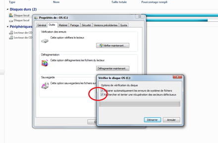

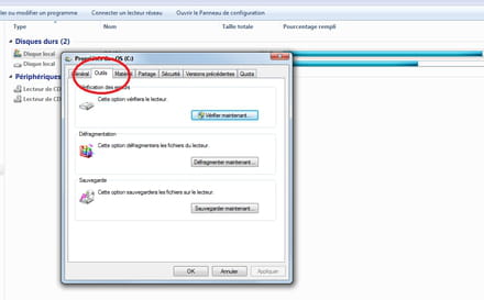

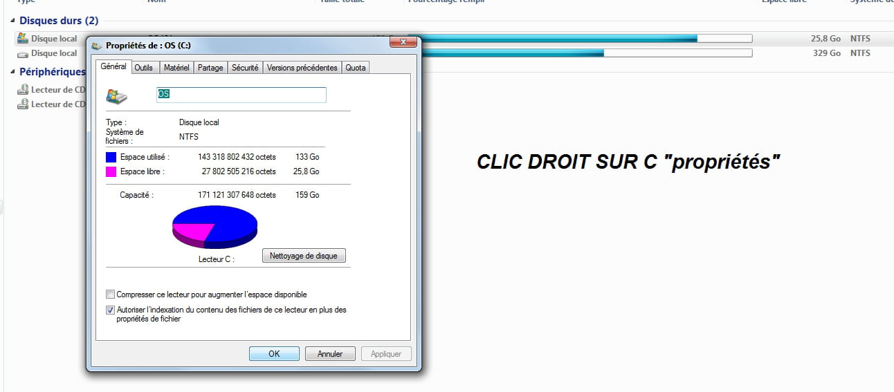

  7. jeanbern Messages postés 13740 Date d'inscription   Statut Contributeur Dernière intervention   5 137
    as tu fais un CHKDSK ? sur ton disque C ?
  8. jeanbern Messages postés 13740 Date d'inscription   Statut Contributeur Dernière intervention   5 137
    Pour commence :
    Cliquer sur l'icône du disque sur ton Disque C par clic droit de ta souris
    apparaissent alors en fin de la liste "Propriétés"
    clique sur l'onglet "Outils" puis :
    ensuite:
    Ton ordinateur va ensuite redémarrer et faire une analyse : Attention c'est long- chez moi c'est plusieurs heures
