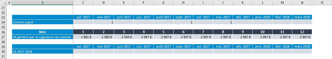

Dans un premier tableau, j'ai renseigné un nombre de contrats signés dans l'année 2017, mois par mois.
Dans un second tableau, j'ai le CA généré par chaque contrat signé, mois par mois.
Dans le troisième tableau, je voudrais renseigner le CA généré par mois, à partir du mois de signature du contrat.
Est-ce que quelqu'un connaît une formule pour réaliser ce type de calcul svp?

Puis-je abuser et vous demander si c'est possible de me donner un exemple avec les numéros de cases de mon tableau joint svp? J'ai du mal à voir qu'est ce qui correspond à quoi dans votre formule...
De plus, pouvez-vous me dire si cette formule permet d'additionner les CA des différents contrats signés au fur et à mesure de l'année?

@VaucluseVoici le lien de l'image du tableau en question: http://www.cjoint.com/c/FLpqZMaibtV
Dans le troisième tableau (celui du bas), je voudrais renseigner le CA généré par mois (2ème tableau), à partir du mois de signature du contrat (info donnée par le premier tableau).
En effet, à chaque signature de contrat, le CA généré est déterminé par le mois 1, le mois 2, le mois 3...
Par exemple, le contrat est signé en mai 2017, un CA apparaîtra donc en mai 2017 de la façon suivante:
CA mai 2017 = C27
CA juin 2017 = D27
CA septembre 2017 (signature d'un nouveau contrat) = G27 + C27
J'espère que c'est plus clair? -

Malheureusement ce n'est toujours pas ça.
Désolée, je ne suis pas assez claire.
Le premier tableau indique quand dans l'année, les contrats sont signés. Par exemple, le "1" en case D24, indique qu'un contrat annuel a été signé en mai 2017.
Cela signifie, qu'à partir de mai 2017, l'entreprise va toucher des revenus.
Ces revenus correspondent au 2ème tableau: le CA généré, mois par mois, pendant 1 an.
Du coup, à partir de mai 2017, l'entreprise va toucher:
- en mai l'équivalent du mois 1, soit 1881€
- en juin, l'équivalent du mois 2, soit 1983€
- en juillet, l'équivalent du mois 3, soit 2540€
- etc...
A partir de septembre 2017, un nouveau contrat est signé (signalé par le "1" en case H24).
A partir de septembre 2017, le CA de l'entreprise sera donc composé de:
- le montant généré par le 1er contrat signé en mai. Nous en sommes alors au mois n°5, soit 2997€
- + le montant généré par le 2ème contrat signé en septembre. Nous sommes ici au 1er mois du contrat, soit 1881€.
Dans mon 3ème tableau, je cherche donc à ce qu'en cellule H30, le montant soit égale à 2997+1881=4878€
Et ainsi de suite...
Est-ce plus clair?
Savez-vous comment m'aider svp?
