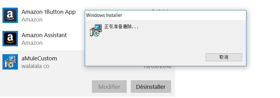

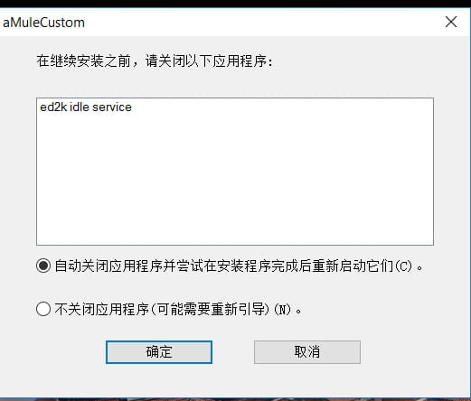

Comment supprimer le virus aMule
J'ai remarqué la présence d'un virus nommé "aMule walalala co" sur mon PC, mais lorsque je souhaite le désinstaller tout est écrit en chinois ou japonnais. Je n'ose donc appuyer sur rien et je ne sais pas comment m'en débarasser,
est-ce que quelqu'un saurait m'éclairer sur ce sujet svp?
Merci par avance!
    Coche la seconde ligne et le bouton droit, je crois qu'en chinois les boutons sont inversés.
    Sinon test le bouton de gauche.
