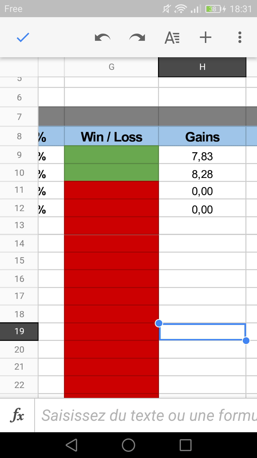

Bonjour, je bloque sur un truc avec la mise en forme conditionnelle sur excel
En gros j'ai mis que si par exemple H9>0 alors G9 --> vert
Et si H9<0 --> rouge
Mais le truc sur lequel je bloque c'est que j'essaye d'éviter d'avoir une couleur si l'autre cellule est vide.
J'ai déjà essayé en prenant G13 avec la formule =ESTVIDE(H13) mais ça marche pas
Merci d'avance !

      1. Merci pour vos réponses mais je sais déjà le faire ça.
        En fait j'ai déjà mis que pour H9>0, G9 serait vert ou rouge si =0.
        Le problème c'est que quand j'etire tout ça bah vu que par exemple il n'y a aucun valeur dans G13, H13 est rouge.
        Mais moi ce que je veux c'est que là où il n'y a aucun aucune valeur (par exemple H13), je veux que G13 soit blanc.

        2. @gbinformeC'est bien ce que j'ai fais fais mais pourtant :
          http://www.noelshack.com/2016-50-1481651545-screenshot-2016-12-13-18-50-40.png
          http://www.noelshack.com/2016-50-1481651586-screenshot-2016-12-13-18-50-30.png
          G14 reste rouge alors que H14 est vide
        3. @Diamonds77C'est parce que tu n'as pas fait ce qu'on te dit : pas besoin d'une 3ème formule !
          Il faut 2 formules seulement, une pour le rouge, une pour le vert, et sans étirer
          de formule. Sélectionne toute ta plage avant, comme je te l'indique dans mon
          message #5, puis mets des formules avec H9. Cordialement.  :)

      2. Bonjour Diamonds77,
        Je pense que si tu n'as pas réussi, c'est parce que tu as cherché à étirer
        la formule ; or pour une mise en forme conditionnelle, ce n'est pas cela
        qu'il faut faire : il faut d'abord sélectionner la plage sur laquelle va être
        appliquée la formule avant de mettre la MFC, et donc avant de saisir
        la formule ; mais si tu as choisis « Gérer les règles... », tu peux aussi
        modifier ou saisir explicitement la plage sur laquelle est appliquée
        la formule : zone « S'applique à » de la formule.
