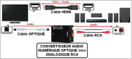

Bonjour à touse voilà j'ai un petit soucis, j'ai un home cinémas de marque LG ref : bh4120s et une TV LG ref : 50pz250. En gros je n'arrive pas à écouter ma télé avec mon home cinémas je n'est pas de prise optical. Comment faire ???
Cordialement
    Tu devras acheter un convertisseur audio OPTIQUE vers ANALOGIQUE.
    Voici un schéma de branchement qui inclu le convertisseur audio :
    1) SORTIE OPTIQUE TV <- CÂBLE OPTIQUE -> ENTRÉE OPTIQUE CONVERTISSEUR AUDIO.
    2) SORTIE RCA (Rouge et Blanc) CONVERTISSEUR AUDIO <- CÂBLE RCA -> ENTRÉE RCA HOME-CINEMA.
    Sur le home, il faudra paramétrer l'entrée source conrrespondante, c'est indiqué dans la notice de l'appareil.

    1. Merci stargate43 problème résolu bonne continuation

      Mais comment as-tu procédé ? Avec mes indications ou autrement ?
    3. @STARGATE43Avec vos indications c'est la seul solution merci encore
