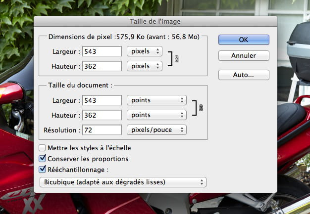

Bonjour à tous!
L'intitulé de la question ne dit pas tout... Redimensionner par script ça c'est facile... Ce que je souhaite faire, c'est créer un script qui redimensionne seulement la largeur! La hauteur restant proportionnelle.
Quelque soit la forme des images ( imaginons un dossier contenant 100 images verticales, horizontales, carrées, de dimensions différentes ) je cherche un moyen de mettre automatiquement toutes ces images en 543 points de largeur ( obligations éditoriale, 4 colonnes, etc... ), en 72 dpi, donc 19,153 cm. Le hauteur s'adaptant homothétiquement en fonction de, elle n'a pas d'importance! Seule la largeur de 543 points est obligatoire!
Quelqu'un à une idée? Script, droplet? J'ai essayé plein de choses, je n'arrive pas à automatiser...
Merci par avance à tous!!! Belle journée, Didier.

  2. bonjour Bardid
    je ne vois pas où est le problème
    tu crées ton script
    quand l'enregistrement est en cours → taille de l'image → tu entres la valeur pour la largeur → tu valides
    et tu enregistres ton script
    tu auras ceci (700px étant un exemple):
    le script redimensionnera toutes tes images dans la largeur indiquée sans modifier la hauteur
    pas besoin de t'embêter à inclure ouverture et fermeture dans le script, le traitement par lot s'en charge, il suffit d'indiquer les dossiers source et de destination
    edit: quand je dis, au-dessus sans modifier la hauteur, il la modifiera, bien sûr, mais elle restera proportionnelle à la largeur

      Quand je fais image/taille de l'image je suis obligé laisser une valeur dans "hauteur"!
      1. Quand je fais image/taille de l'image je suis obligé laisser une valeur dans "hauteur"!
        oui, tu laisses celle qui va se définir automatiquement en fonction de la largeur que tu as indiqué et tu n'y touches pas
        toshop fera la même chose et redéfinira la hauteur pour chaque image traitée
    2. comme ça:
      tu ne touches à rien d'autre et tu enregistres ton script
      1. Ça marche! J'avais pourtant essayé?!!! mais il créait une image aux dimensions enregistrées dans le script, en modifiant la zone de travail pour adapter?!... ( photo jointe )
        Merci!!!!!!!!
