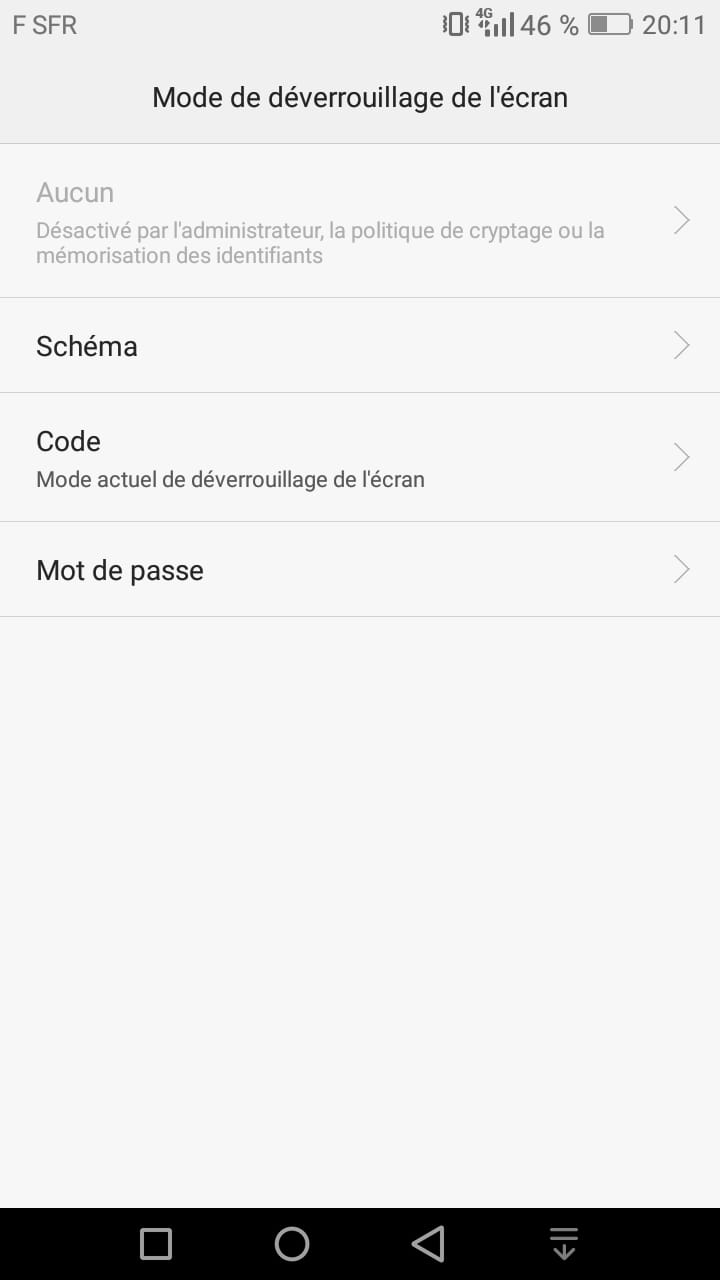

Il y a quelques jours j'ai décidé de verouiller mon téléphone à l'aide d'un mot de passe, pour des raisons de "sécurité" et une fois de retour j'ai voulu l'enlevé (car je ne suis pas habitué à taper un mdp à chaque déverrouillage) et je me suis rendu compte que je ne pouvais plus enlever mon mdp à cause d'une politique de je ne sais quoi, ou de l'administrateur, j'aimerai donc savoir si il m'est possible de renlever mon mdp (je veux bien que l'on soit obligé de mettre un mdp mais c'est quand même mon téléphone et je suis en droit de ne pas en avoir :p )
donc s'il y en a qui sont bien calé niveau Android et qui savent comment faire je suis preneur
mon téléphone : Huawei P8 lite, version EMUI 4.0, version Android 6.0

paramètres puis sécurité et tu dois avoir mis un code sous administrateur soi toi directement soit via un anti virus par exemple-

même en faisant la manip' indiqué ça n'a rien changé j'ai donc cherche dans les commentaires du site que tu m'as fournis et est trouvé ça :
"J’ai trouvé le problème et la solution, cela ne pouvez pas venir de Huawei mais d’Andoid.
J’ai réinitialisé mon P8 lite , a la mise en route il n’y avait plus de verrouillage ,
la fonction Aucun n’est plus grisé,je peut mettre un code de verrouillage et l’enlever.
Par contre dés la mise a jour de Android System WebView ,la fonction Aucun verrouillage est
à nouveau grisée.
J’ai donc réinitialisé une nouvelle fois mon téléphone est installé les mise a jours en bloquant
la mise jours de Andoid System WebView.
Actuellement la fonction aucun verrouillage est toujours active."
j'ai donc essayé et tout fonctionne comme avant :)
