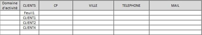

        L'exemple donné me supprime un client, si par exemple je crée une nouvelle feuille et que j’inscris CLIENT4 mon CLIENT3 Disparait et j'ai Feuil1 qui se crée.

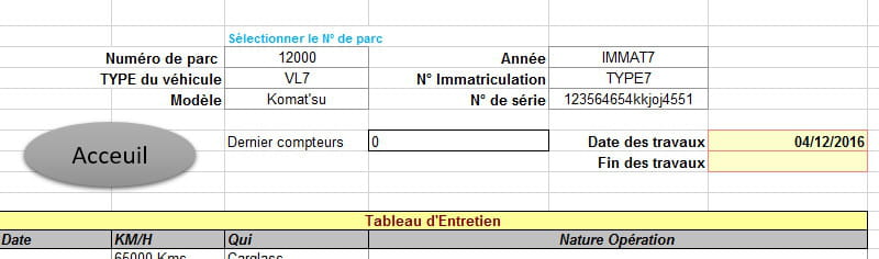

          et dans cette nouvelle feuille je voudrais un tableau type du genre (capture)
          par cette feuille et la renommer Modèle.
          Je ne comprends pas que la feuille Client3 soit supprimé.
          Pour ajouter une feuille il faut cliquer à droite de la feuille Client3 et non pas faire Maj F11 qui supprime effectivement la feuille Client3

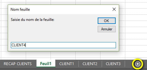

            Si je clique à droite de la feuille CLIENT3 j'ai:
            Et si je fait OK dans la boite de dialogue :

                Feuille créée :

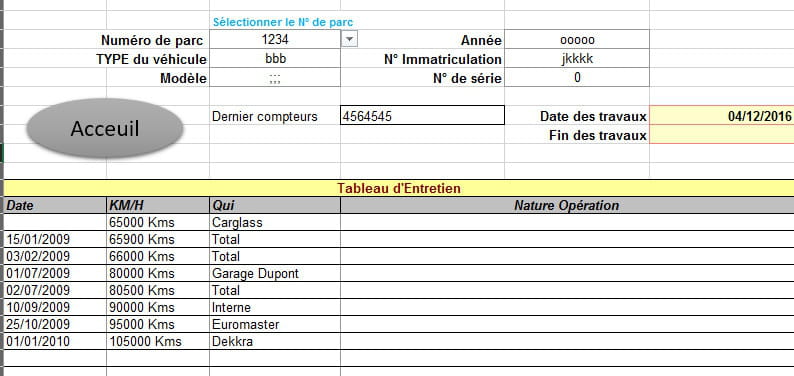

                Mon tableau à remplir en sachant que j'ai d'autres feuilles qui pointent vers celui-ci
                Merci.
                1. Bonjour Amesam,
                  Ton petit bonhomme assis sur le point d'interrogation,
                  alias « Le Penseur » (de Rodin) m'a dit que dans la forme
                  Ellipse de ton tableau type, tu dois corriger l'orthographe
                  du mot : ce n'est pas « Acceuil » mais « Accueil ».
                  Je crois que ça sera plus présentable.  ;)

                  Voilà un autre exemple, voir le code dans la feuille modèle qui sera copier dans chaque feuille créée. Le principe on cherche le nom de l'onglet de la feuille active. Ensuite on fait une recherche dans la colonne B de la feuille Recap pour trouver le numéro de ligne. j'ai fait un exemple avec le nom des villes. Il faudra faire la même chose pour toute les données. C'est fastidieux, mais on ne le fait qu'une fois!
                  bon courage, tu as l'air de bien te mettre au VBA
                  http://www.cjoint.com/c/FLfiAK5OEpQ
                  @+ Le Pivert
