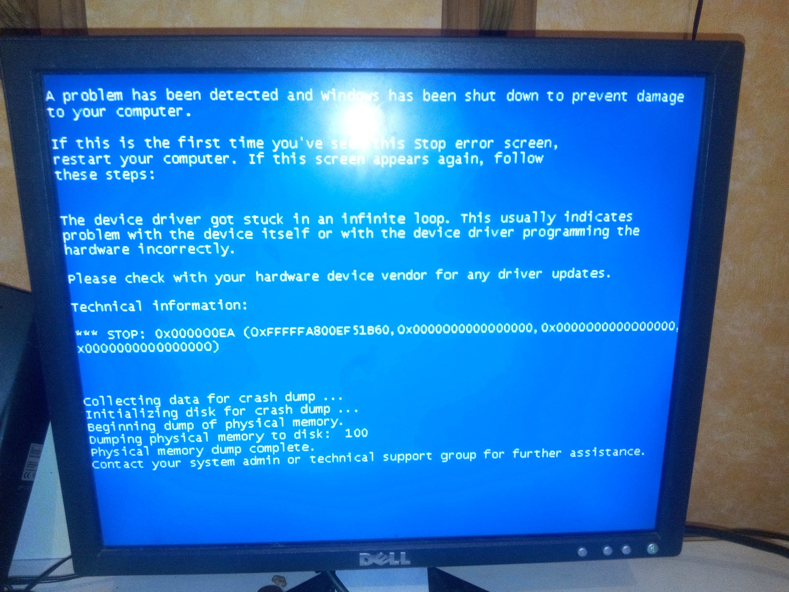

je soliste votre aide car j'ai un problème avec des blue screnn je suis sous windows 7 si vous avez besoin de me demander quoi que se soit comment renseignement n’hésiter pas
merci avance et en revoir

    Téléchargez et installez WhoCrashed , et lancez le. Il va lire le rapport d'erreur. Copiez coller le en réponse

      On Sat 03/12/2016 11:51:57 your computer crashed
      crash dump file: C:\Windows\Minidump\120316-9375-01.dmp
      This was probably caused by the following module: dxgkrnl.sys (dxgkrnl+0x6F63)
      Bugcheck code: 0x100000EA (0xFFFFFA800DFFCB60, 0x0, 0x0, 0x0)
      Error: THREAD_STUCK_IN_DEVICE_DRIVER_M
      file path: C:\Windows\system32\drivers\dxgkrnl.sys
      product: Microsoft® Windows® Operating System
      company: Microsoft Corporation
      description: DirectX Graphics Kernel
      Bug check description: This indicates that a thread in a device driver is endlessly spinning.
      This appears to be a typical software driver bug and is not likely to be caused by a hardware problem.
      The crash took place in a standard Microsoft module. Your system configuration may be incorrect. Possibly this problem is caused by another driver on your system that cannot be identified at this time.
      voila j'espère que c sa que vous vouliez
    2. Utilisateur anonyme > KYLLIANDU42 Messages postés 19 Statut Membre
      Commence par mettre à jour DirectX et tes pilotes graphiques (tu as une carte nvidia ?)
    3. KYLLIANDU42 Messages postés 19 Statut Membre
      Non ces un MSI R9 270 gaming 2g et pour les pilotes je le ferai dès que je rentre chez moi
    4. KYLLIANDU42 Messages postés 19 Statut Membre
      J'ai mis a jour mais pilotes et Direstx
    5. Utilisateur anonyme > KYLLIANDU42 Messages postés 19 Statut Membre
      Et le probleme est toujours la ?
