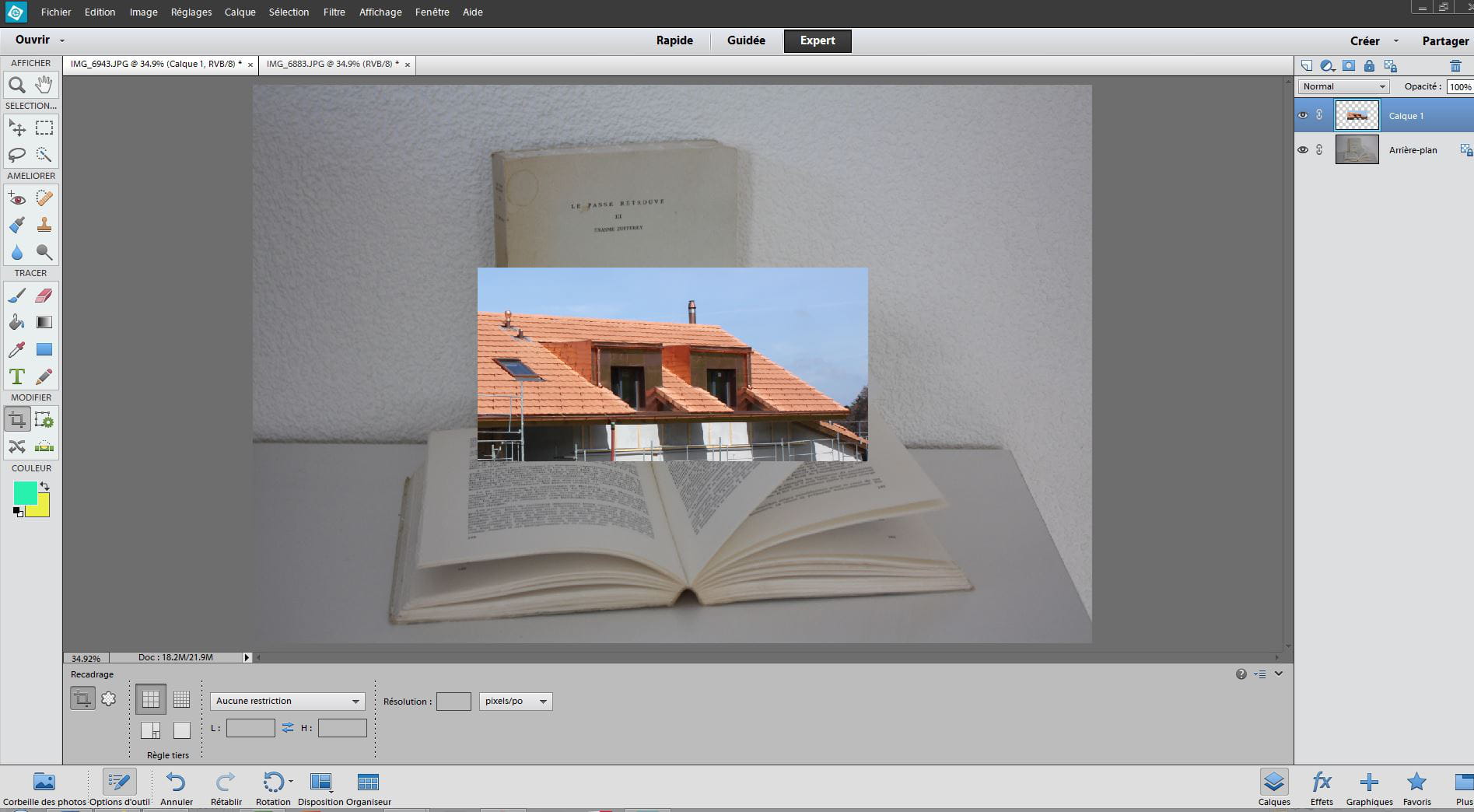

      Grace à votre aide, je suis arrivé à copier une image et à la coller sur une autre. L'image collée est alors placée en plein centre de l’image de base.
      J’ai constaté que j’ai deux calques sur la droite de l’écran que je peux sélectionner l’un après l’autre ou les deux en même temps.
      On en est alors à la situation présentée sur l’image ci-jointe sur laquelle on voit mon arrière-plan avec la photo pratiquement noir-blanc des 2 bouquins et mon bout de toit neuf en plein centre.
      Par contre je ne suis pas arrivé à aller plus loin et à redimensionner et à déplacer l’image bien colorées des toits. Je n’ai pas trouvé l’outil de déplacement et de redimensionnement indiqué.

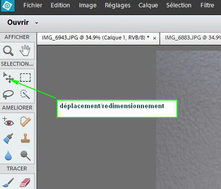

      1. Ton calque maison étant sélectionné, tu as juste à le déplacer en cliquant sur l'outil déplacement (sous la loupe) puis en cliquant sur ton calque de maison et en le déplaçant en restant cliqué.

      1. salut Yvouille
        tu es sous Elements, pas sous toshop, il aurait fallu le préciser :)
        l'outil déplacement:
        en principe, lorsqu'un calque est sélectionné et que tu clic sur cet outil les poignées de redimensionnement apparaissent
        sinon, tu fais ctrl+T pour appeler la transformation
