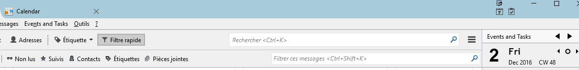

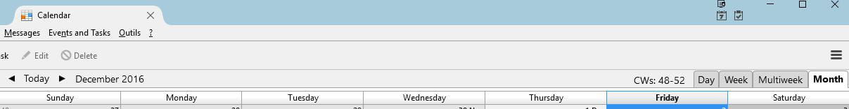

Bonjour à toutes et tous, suite au passage à la version 45.5.1 de Thunderbird, il est partiellement en anglais. malgré une seconde installation pas de changement. Si je désinstalle complètement vais je tout perdre?
merci de vos conseils.
