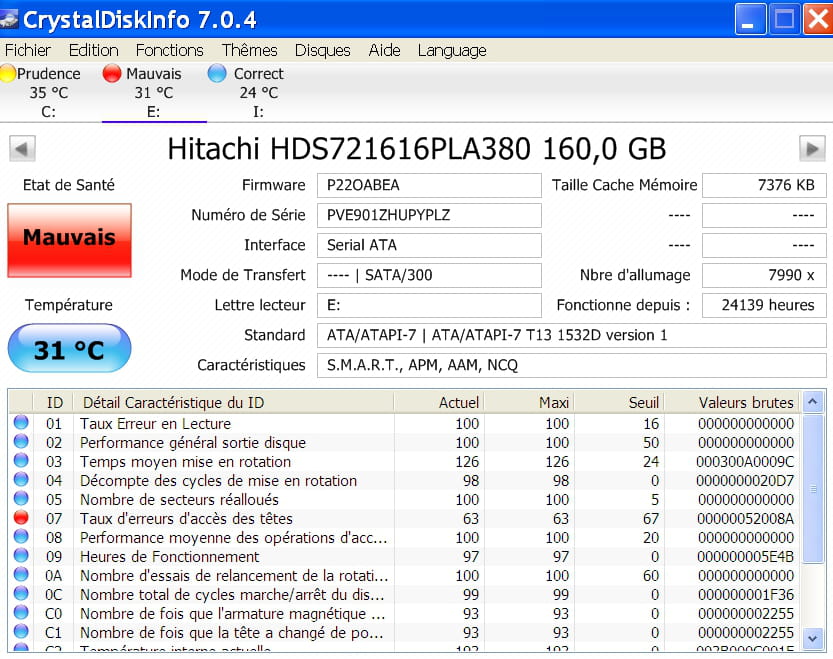

Mon disque dur commence à faire Tac tac depuis tout à l'heure (depuis quelques temps l'ordi se bloquait en faisant un BZZZZZZI d'ailleurs).
J'ai téléchargé CrystalDiskInfo il m'indique pour le C: prudence(jaune) et pour le E: Mauvais(rouge).
Ah ! je biens d'essayer d'ouvrir le E: à partir du poste de travail, il rame puis me dit le disque n'est pas formaté, voulez-vous le faire.
Bref, auriez-vous une idée pour savoir où est installé Windows ? comment le récupérer si il n'est pas sur le disque qui marche ...

  1. gr-alexis Messages postés 10 Statut Membre
    Bah ... je l'ai débranché, et l'ordi marche toujours très bien ! Haha
    C'est quoi le truc là ?
    1. aledu35 Messages postés 2752 Statut Membre 408
      Windows est sur ton disque dur "C". L'aute disque dur, le "E" n'est la que pour avoir de l'espace supplémentaire, l'enlever ne change rien pour le fonctionnement de l'ordinateur, puisque Windows n'est pas installé dessus.
      Cependant vu l'état de tes disques, sauvegarde toute tes données importantes sur un autre disque ou une clé USB. Si ton disque dur C lâche, ça deviendra plus chiant pour récupérer les données, si c'est possible.

      et le E: que j'ai débranché, qui est mauvais, qui me sert à rien, y a un moyen de le rattraper ou je le laisse tomber ?
    5. aledu35 Messages postés 2752 Statut Membre 408
      Si il fait un bruit saccadé, une sorte de tac tac comme tu le décris, ajouter au fait que le logiciel le détecte comme en mauvais état, fort à parier qu'il ne soit pas récupérable. Faudrait l'avoir en mains pour être sur, dur de juger un bruit de disque dur sans l'entendre =p
