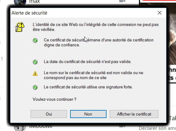

depuis quelques jours il y a une fenêtre avec une alerte de sécurité (toujours la même) qui s'ouvre en permanence sur skype du coup je me retrouve vite avec plusieurs dizaines de fenêtres et même si je les fermes, que je clique sur "oui" ou sur "non" ça change rien d'autres continuent à s'ouvrir et c'est très embêtant. J'ai essayé de désinstaller skype, et de le réinstaller à partir d'un fichier que je venais de télécharger. Après l'avoir réinstallé je croyais que ça avait fonctionné car la fenêtre ne s'ouvrait plus mais ça a recommencé avant le lendemain. Je vous joint une impression d'écran de la fenêtre qui s'ouvre où on peux voir un contour noir très épais tellement il y a de fenêtres ouvertes.
http://static.ccm2.net/www.commentcamarche.net/pictures/UPhx5bBXUPI4l0TOs3OioGVVwYWl5DpFQiJVEKqi2uE4ZO0bkxbhzyWO7AJsrcvc-screen-shot-371.png

    Ce problème est connu est lié à Skype.
    Quel est ton antivirus ?

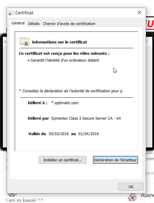

    Clic sur Afficher le certificat et donne une capture d'écran.

      interressant l'adresse optimatic.com

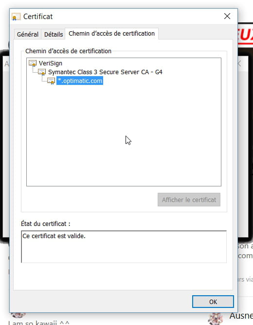

      tu peux cliquer sur chemin d'accès de certification et faire une capture d'écran.
  3. Toma953 Messages postés 17 Statut Membre 14
    Voilà
