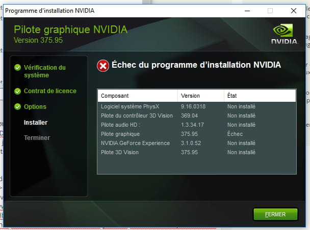

Mon ordinateur tourne avec Windows 10 64bits. Depuis 1 mois je n'arrivais pas mettre à jour mes pilote de ma carte graphique Geforce GTX770. Que ce soit en téléchargeant les pilotes sur le site Nvidia, en utilisant le logiciel Geforce Expérience.
Du coup j'ai lu sur des forum que cela était peut être dû à des traces d'anciens pilotes qui empêcheraient l'installation des nouveaux. J'ai donc effacé toutes traces de mes anciens pilotes graphique avec le logiciel DDU, utilisé en mode sans échec.

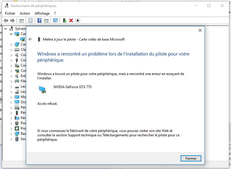

Depuis ce moment quand je vais dans mon gestionnaire des périphériques ma carte graphique a été remplacé par la "Carte vidéo de base Microsoft". Il m'est toujours impossible de mettre à jour mes pilotes.
Ceci même quand je vais dans le gestionnaire de périphérique -> Carte vidéo de base Microsoft -> mettre à jour le pilote -> Rechercher un pilote sur l’ordinateur -> "la je choisi les pilotes téléchargé sur le site de Nvidia" -> un message apparaît :

J'ai désinstaller la carte vidéo de base microsoft dans le gestionnaire de périphérique, éteins l'ordi, débranché la carte graphique au niveau de l'alimentation et de la carte mère, rallumé l'ordi, je l'ai éteins de nouveau, rebranché la carte graphique, et je l'ai rallumé encore.
Mais j'ai toujours le même problème.
Dans le gestionnaire de périphérique seul apparaît la carte vidéo de base microsoft.
Qaund je tente une mise à jours des pilotes via le lien suivant https://www.nvidia.fr/download/driverResults.aspx/111173/fr ça me met échec. Ou quand je tente directement dans le gestionnaire de périphérique ça me met Accès refusé.
Ok c'est bon ça marche!
En faite il suffit de faire une installation personnalisé (et non pas installation rapide) des pilotes depuis le lien de Nvidia et cocher la case "nouvelle installation"
