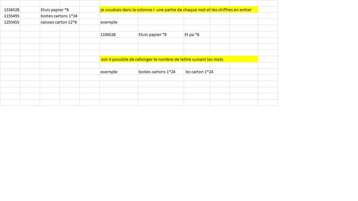

Est-il possible de concatener des mots d'une même cellule
je voudrais créer un intitule d'après une partie de mots dans une cellule.
je n'ai pas encore trouvé comment joindre un fichier, donc je joint une image
merci à vous

    1. Bonjour ,
      Pour ta première demande :
      =GAUCHE(G6;2)&" "&STXT(G6;TROUVE(" ";G6)+1;2)&" "&STXT(G6;TROUVE("*";G6);3)
      Cette formule te donnera les 2 premiers caractères , puis les 2 premiers caractères qui font suite au 1er espace et pour finir tous les caractères qui suivent le 2ème espace.
      Pour ta seconde , cela dépends ce que tu souhaites faire de ton fichier.
      Le faire , c'est possible , l'appliquer c'est beaucoup plus compliqué.

        Je souhaite rallonger certains mots pour que l'intitulé reste compréhensible, cella peut-être le 1er, le 2eme ou un troisième voir un quatrième mots. Les mots font références a un produit.
        Du fw(papier emballage), étuis (contenant des produits emballés caisses ( contenant des étuis; 13 *7 ( 13 étuis dans une caisses,7 barres dans un étuis)
        ou boites (contenant des produit emballés)
        1 *28 1 boites avec 28 produits à l'intérieur
        exemple d'un produit : étuis barbapapa beurre salé 13*7
        = Et bar beu sal13*7
        suivant les produits l'intitulé est plus court
        J’espère que mes explications on été assez clair
        merci

          Ce qui veut dire qu'il y a des mots où on prendra 2 lettres (cf ton image) ,d'autres où on prendra 3 lettres (Cf exemple ci-dessus) et d'autres (encore) où on prendra le mot en entier ?
          Je ne vois qu'une seule solution et encore : il faut que ce soit toi qui fasse ta propre base de données avec chaque mot que tu emploies et chaque abréviation associée.
          Exemple :
          colonne A : colonne B
          Etuis Et
          Papier Pa
          Barbapapa Bar
