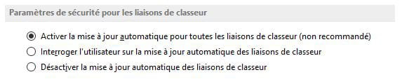

  4. gbinforme Messages postés 14930 Date d'inscription   Statut Contributeur Dernière intervention   4 744
    Dans "Options" et gestion de la confidentialité, pour éviter le message, il faudrait peut-être enregistrer l'option, même si MS ne le conseille pas (alors qu'il ne sait pas le gérer à la volée !)

  8. touroul Messages postés 526 Date d'inscription   Statut Membre Dernière intervention   17
    Salut GB
    Bien vu mais cette option était déjà activée chez moi.

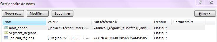

    1. gbinforme Messages postés 14930 Date d'inscription   Statut Contributeur Dernière intervention   4 744
      Re
      Dans le fichier "A" , dans "Formules" / "Gestionnaire de noms" n'aurait-tu pas des références avec "#REF" ,

  10. touroul Messages postés 526 Date d'inscription   Statut Membre Dernière intervention   17
    Cher GB
    Et non !
    J'y ai pensé parce qu'un jour il y a bien longtemps déjà, tu avais "levé ce lièvre" sur un de mes fichiers. Depuis, je ne me fais plus avoir.
    Il y a juste "Segment_Régions" que je ne peux pas supprimer dans le fichier "B", je ne sais plus s'il a un intérêt ...
      Re:
      Je parlais du classeur A
      "Segment_Régions" est généré par le TCD
      Il me semble tout de même qu'il doit y avoir quelque chose qui gêne.
