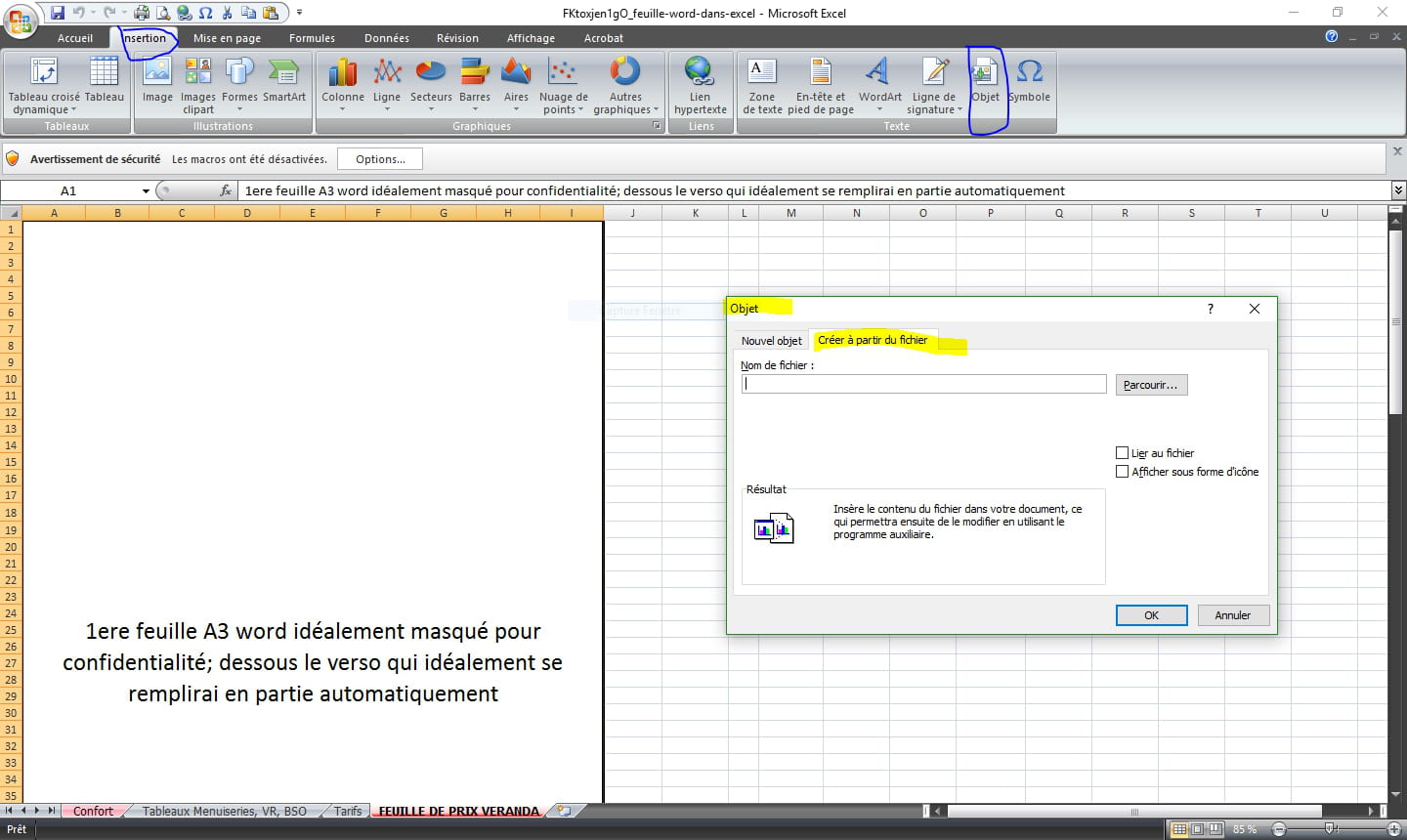

    Allez dans Excel, onglet Insertion, Partie Texte, Objet.
    Dans la boite de dialogue, onglet, créer à partir d'un fichier....
    Bon courage !

  2. Utilisateur anonyme
    Voici :
