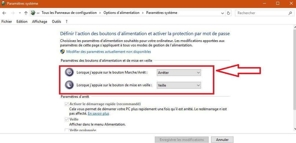

En poursuivant dans les options d 'alimentation suggéré par Bazile(que je salut ainsi que Jojo) --> Choisir l'action des boutons d'alimentation-->Modifier des paramètres actuellement non disponibles -->Décoche la case Activer le démarrage rapide (recommandé) puis valider par le bouton Enregistrer les modifications et redémarrer le PC.
test un arret
Recoche là si çà ne vient pas de là
