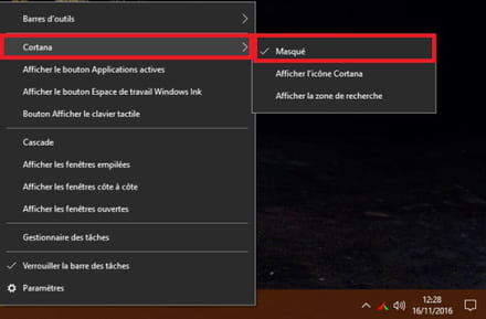

    Clic droit sur la barre des tâches --> Cortana--> Masqué
    Pour faire une recherche par la suite
    Clic droit sur le bouton Démarrer--> rechercher

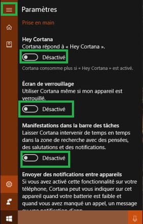

    remets le champs de recherche
    Clic droit sur la barre des tâches --> Cortana-->afficher la zone de recherche
    ouvre à présent cortana --> clique sur les 3 traits ou la roue dentée pour accéder aux paramétres de cortana
    Désactive
    -Hey Cortana
    -Ecran de vérouillage
    -Manifestations dans la barre des tâches
    Masque la recherche cortana
