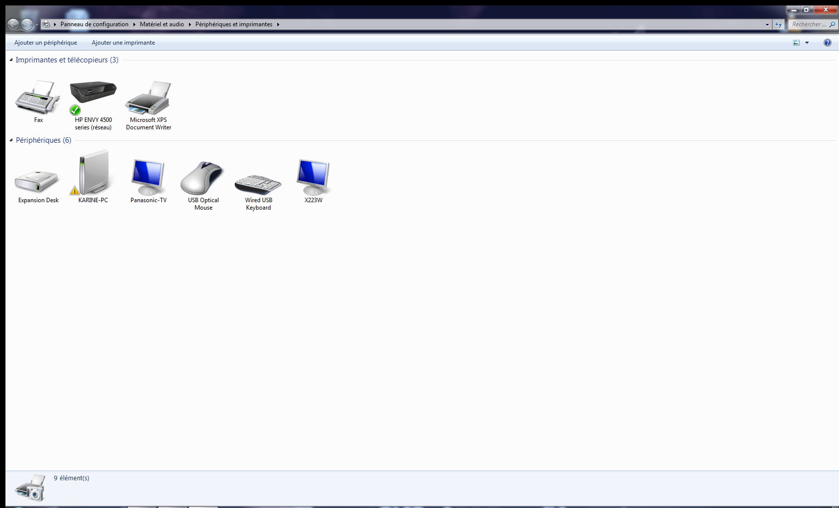

J'ai un problème que j'essais de régler depuis quelque jours maintenant, mais sans succes. Voilà: J'ai un disque dur externe seagate expansion desk de 3 TB depuis quelques années maintenant et jusqu'à tout récamment, il marchait bien. Le problème est qu'il ne s'affiche plus dans mes documents. Quand j'ouvre ''Périphériques et imprimentes'' voila ce que ça donne:
J'ai branché mon Seagate sur un autre PC et tout fonctionne correctement. Alors je me dit que c'est peut-être au niveau du PC, là où il me dit qu'il y a un problème. Que faire?

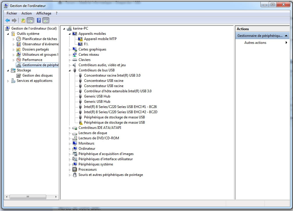

    Il a toujours été branché dans le même port, mais quand j'ai vu le problème commencer, j'ai changer et peu importe le port c'est la même chose. J'ai des 2.0 à l'arrière du PC et j'utilise Windows 7. Et dans mon gestionnaire de périphérique voilà ce qu'il me dit:
    1. Utilisateur anonyme

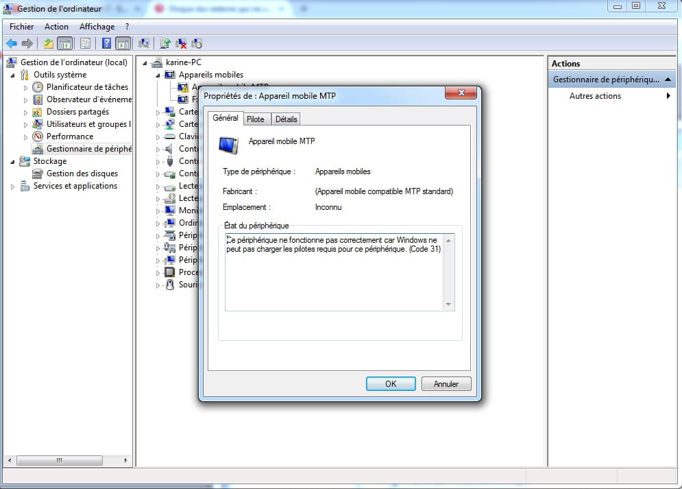

      Pouvez vous cliquer sur le "periphérique de stockage de masse USB avec le point d'exclamation orange" et cliquer droit pour afficher les propriétés ? Faites un screen de ce que vous pourez trouver de lié avec des erreurs
  3. Insania Messages postés 13 Statut Membre
    Voilà Azthorgis:
      Je vois comme vous voyez. Il va falloir réinstaller le pilote qui va avec ce disque dur. Si vous débranchez et rebranchez ensuite il essaye de trouver un pilote ?

    Pour ce qui est du code 31, bonne piste, @Azthorgis ! J'ajouterais juste encore une approche: https://support.microsoft.com/fr-fr/help/310123/error-codes-in-device-manager-in-windows#bookmark-31
    En effet ce code erreur indique que quelque chose empêche Windows de charger le pilote (les raisons varient et sont différentes). As-tu installé un autre périphérique ou as-tu fait des modifications au niveau du Gestionnaire de périphériques (s'il y a une modification introduite, il et possible qu'elle cause ce comportement)?

      Merci d'être venu à la rescousse. Pour ce qui est du code 31 j'ai essayer de mettre le pilote à jour et ça me dit toujours échec. Donc de ce côté ça me semble mort.
      À ma connaissance, je n'ai pas fait de changement dans le gestionnaire de périphérique et je n'ai pas installé d'autre périphérique si ce n'est qu'un I pad et un I phone qui on été branchés il y a quelques mois, mais le problème est survenu un peu plus tard.

    Dans mon gestionaire de périphérique, j'ai seulement un élément qui fait défaut et je ne sais pas exactement ce que c'est, si ce n'est que c'est Microsoft. Voici les propriété:
    Que dois-je en déduire? Est-ce mon PC qui fait défaut?
