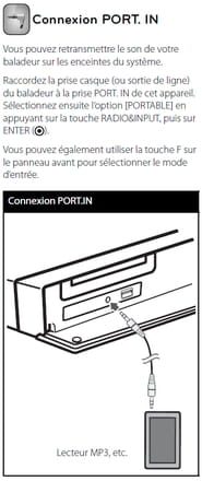

    Pour ce qui est du home, il faut basculer vers la source, cela est indiqué dans le notice du home mais faut-il encore prendre la peine de la lire, cela m'a pris en tout et pour tout 3 minutes pour trouver la notice PDF sur le net et trouver la page qui parle de l'ENTRÉE "LINE IN" de ce home, en voici une capture d'écran :
    Au niveau du PC, il faut aller dans les paramètres audio pour voir si sa sortie casque est active ou pas.

  6. Lolo51800
    MERCI!
    Cela fonctionne! Super!
