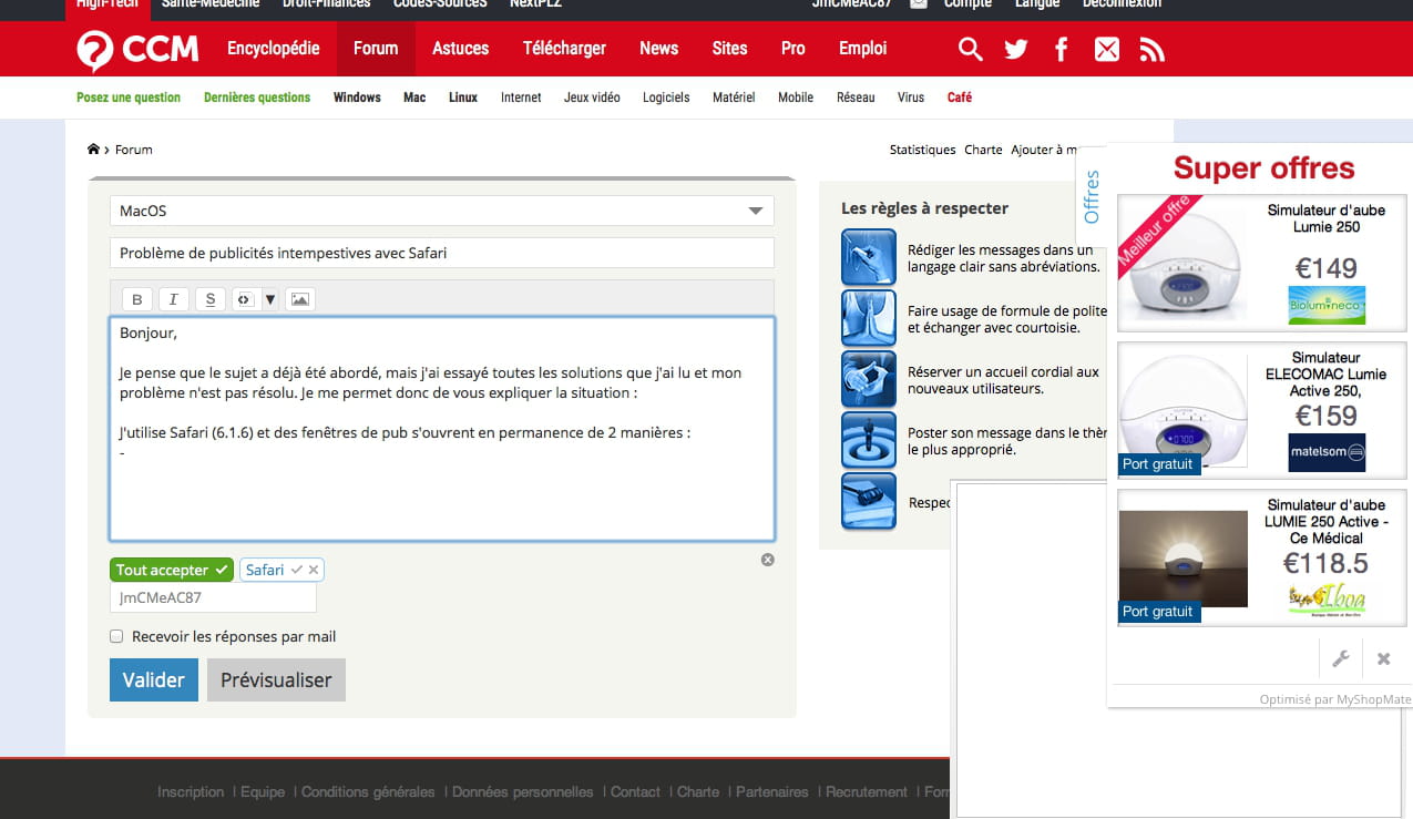

Je pense que le sujet a déjà été abordé, mais j'ai essayé toutes les solutions que j'ai lu et mon problème n'est pas résolu. Je me permet donc de vous expliquer la situation :
J'utilise Safari (6.1.6) et des fenêtres de pub s'ouvrent en permanence de 2 manières :
- sur la fenêtre active (voir screenshot)
- quand je clique sur un lien, quelqu'il soit, ou que je cherche à fermer une publicité sur la fenêtre active, soit :
  • la page sur laquelle j'étais est remplacée par une publicité (l'adresse commence par "ps4" puis est remplacée par une pub aléatoire : numéricable, mackeeper ou autres) et un nouvel onglet s'ouvre avec la page que je voulais
  • soit un nouvel onglet s'ouvre avec une publicité mais sans remplacer la page actuelle.

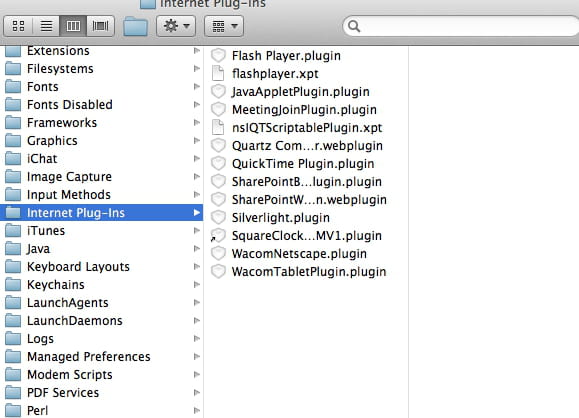

J'ai essayé de réinitialiser Safari, mais impossible. J'ai essayé de mettre à jour Safari, mais mon Mac (version 10.7.5) ne trouve pas de mise à jour. J'ai recherché les extensions dans safari -> préférences -> extensions mais il n'y en a aucune. J'ai essayé de télécharger un autre navigateur et d'abandonner safari, aucun n'est "installable" (icône barrée).
Peut-être que le problème vient des plug-in mais n'y connaissant rien et ne souhaitant pas supprimer un élément essentiel, je n'y ai pas touché. En photo, la liste de mes plug in.
