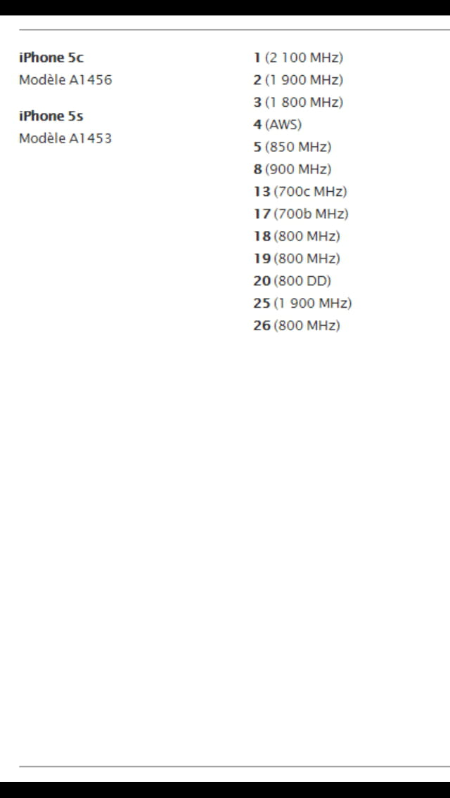

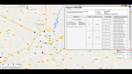

J'ai il y a 6 mois de cela acheter un iPhone 5s sur Price Minister. Jusque là aucun problème je captais très bien chez Orange, et j'étais toujours en 4G avec le forfait Zen à 20€. Récemment, je suis passé chez Free sur leur forfait "illimité" à 19,99€ avec normalement 50Go de 4G. Mais le probleme est là ! Je ne capte quasiment jamais la 4G sur mon téléphone, je suis toujours en 3G avec des débits merdiques : 2Mbps. J'ai donc appeler le service client free qui à été vraiment très accueillant. Il m'a proposer plusieurs solution que j'ai essayer mais aucune n'a fonctionné ! J'ai donc fais mes recherches sur le web et je pense avoir trouve la cause. En France, la 4G se situe principalement sur la bande 2600Mhz, orange propose aussi la LTE(4G) sur la bande 800Mhz. Free s'est récemment lancée sur la bande 1800Mhz. J'ai regarder sur le site d'Apple et mon iPhone est le model : A1453. Il ne prend pas en compte la bande 2600Mhz la plus utilisé ! C'est donc pour cela que je ne capte pas la 4G, je ne la capte qu'avec les antennes Free qui émettent dès fréquence 1800Mhz qui ne sont pas très présente dans la région. La question est : Penser vous qu'en remplaçant mon récepteur GSM cela me permettrai de capter la 4G ? Ou alors auriez vous d'autre solution ?

Bonjour, changer l'antenne de votre iPhone n'aura aucun effet puis l'antenne ( la piece) ne se charge pas des fréquences, le composant qui décode les fréquences est soudé sur la carte mère de l'iPhone et n'est pas remplaçable, même si vous aviez le matériel nécessaire pour souder/dessouder des composants de la carte mère de l'iPhone, vous seriez obligé de remettre le composant à l'identique ce qui ne règlera pas le problème.
A l'époque des iPhone 5 c'était pareil, le 4g fonctionnait uniquement sur le réseau Bouygues et pas chez SFR/Orange/Free.
Changer le récepteur GSM de ton iPhone, pourquoi pas, mais je ne vois pas comment faire. Trafiquer dans les entrailles des iDevices n'est jamais une idée géniale. Si tu sais comment faire, tu peux toujours essayer.
La meilleure solution aurait été de faire attention à l'appareil lorsque tu l'as acheté... Le modèle A1457 capte toutes les fréquence 4G FreeMobile si je ne me trompe pas...
Dans tous les cas le seul moyen de capter ces fréquences est de changer de récepteur (interne à l'iPhone ou changer d'appareil).
