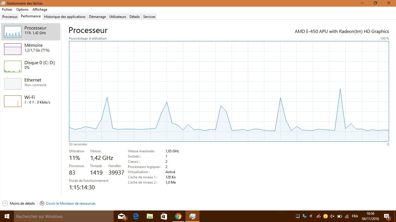

Alors voila, je pense que mon pc est infecte car l'utilisation du processeur change bizarrement sans aucune raison (j'ai mis une capture d'écran). J'ai déjà fait plusieurs scan comme avec Malware bits et Avast mais ça n'a rien change. Comment savoir si je suis encore infecte et comment supprimer les virus? merci de votre aide.

    C'est simple, ton PC est sous-dimensionné pour faire tourner un Windows 10.
    Processeur: AMD E-450 APU with Radeon(tm) HD Graphics
    Pourcentage de mémoire utilisée: 74%
    Mémoire physique - RAM - totale: 1788.12 MB
    Mémoire physique - RAM - disponible: 449.23 MB
    Donc là on peut rien faire.
    Limite au maximum les programmes installés.

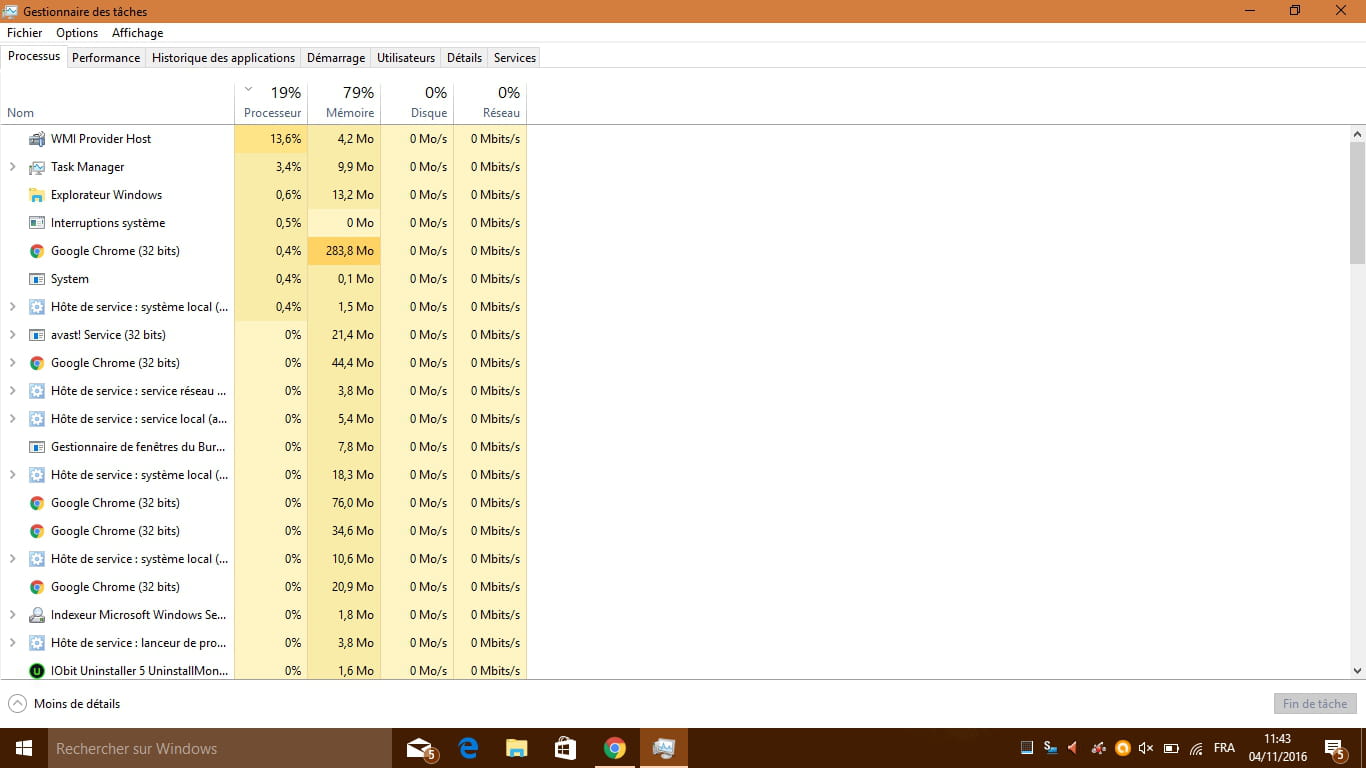

    Vas dans l'onglet processus.
    Clic sur CPU pour trier les processus par utilisation CPU
    et fais une capture d'écran.
    Faudrait que tu identifies si un processus à tendance à monopoliser la CPU.
    1. Effectivement j'ai remarquer que le processus WMI provider host qui ne cesse de remonter et de descendre.

          WMI Provider Host est toujours aussi haut ?
          si oui fais ça : https://forum.malekal.com/viewtopic.php?t=55962&start=#p424992
