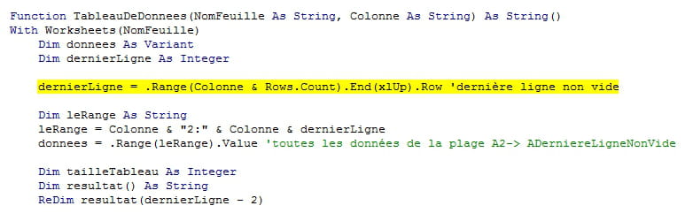

    En essayant le code sur une base excel plus longue, on me renvoie une erreur "Dépassement de capacité" après la position 32767 exactement.
    1. Utilisateur anonyme
      Bonjour SakiManiac et Whismeril,
      Il faut remplacer Dim dernierLigne As Integer
      par : Dim dernierLigne As Long
      Cordialement.  😊
    2. SakiManiac Messages postés 24 Statut Membre
      Merci ça a marché. :D
