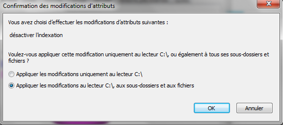

oui désactive l'indexation des fichiers et vois si tu gagnes en vitesse.
Nervermind Messages postés 57 Date d'inscription   Statut Membre Dernière intervention   6 > Malekal_morte- Messages postés 178136 Date d'inscription   Statut Modérateur, Contributeur sécurité Dernière intervention
d'accord, mais j'ai cette fenêtre => https://www.zupimages.net/up/16/43/gmm8.png
je laisse par défaut ?
Malekal_morte- Messages postés 178136 Date d'inscription   Statut Modérateur, Contributeur sécurité Dernière intervention   24 711 > Nervermind Messages postés 57 Date d'inscription   Statut Membre Dernière intervention
oui.
Non tu n'es pas tout seul et je fais d'autres chose que de répondre ici.
Comme tu n'as donné qu'un bout d'image, je ne suis même pas certains que tu fasses le bon truc.
En plus de la manip donnée dans la page plus haut...
Mon Ordinateur => Clic droit sur le Disque C et propriétés
et décoche en bas l'indexation.
et à tester :
Touche Windows + R
tape services.msc
sur Windows Search, tout à la fin
double-clic, tu mets le type de démarrage en manuel
redémarre l'ordinateur
vois si Windows est moins lent.
