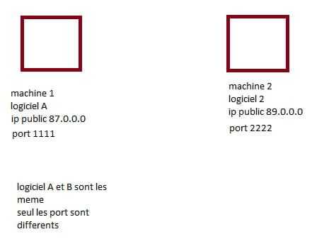

      4. justement le souci est que chaque programme est lance sur un machine et un réseau différent
      5. @linusienAu départ,
        tu parles de logiciels, pas de machines et pas de réseaux.
        après, pour généraliser,
        2 ports identiques peuvent être utilisés sur deux adresses ip différentes, pas sur la même adresse IP.
        A ta question d'origine, la réponse est oui, toujours, même machine, même réseau ou pas, nat ou pas.
    2. voici un schema pour mieu expliquer
      les 2 logiciel peuvent ils communiquer et echanger des information en emission et reception ? et merci de ta patiente.
      1. Je t'ai déjà répondu:
        oui, sans soucis.
        Même si les ports étaient les mêmes.
