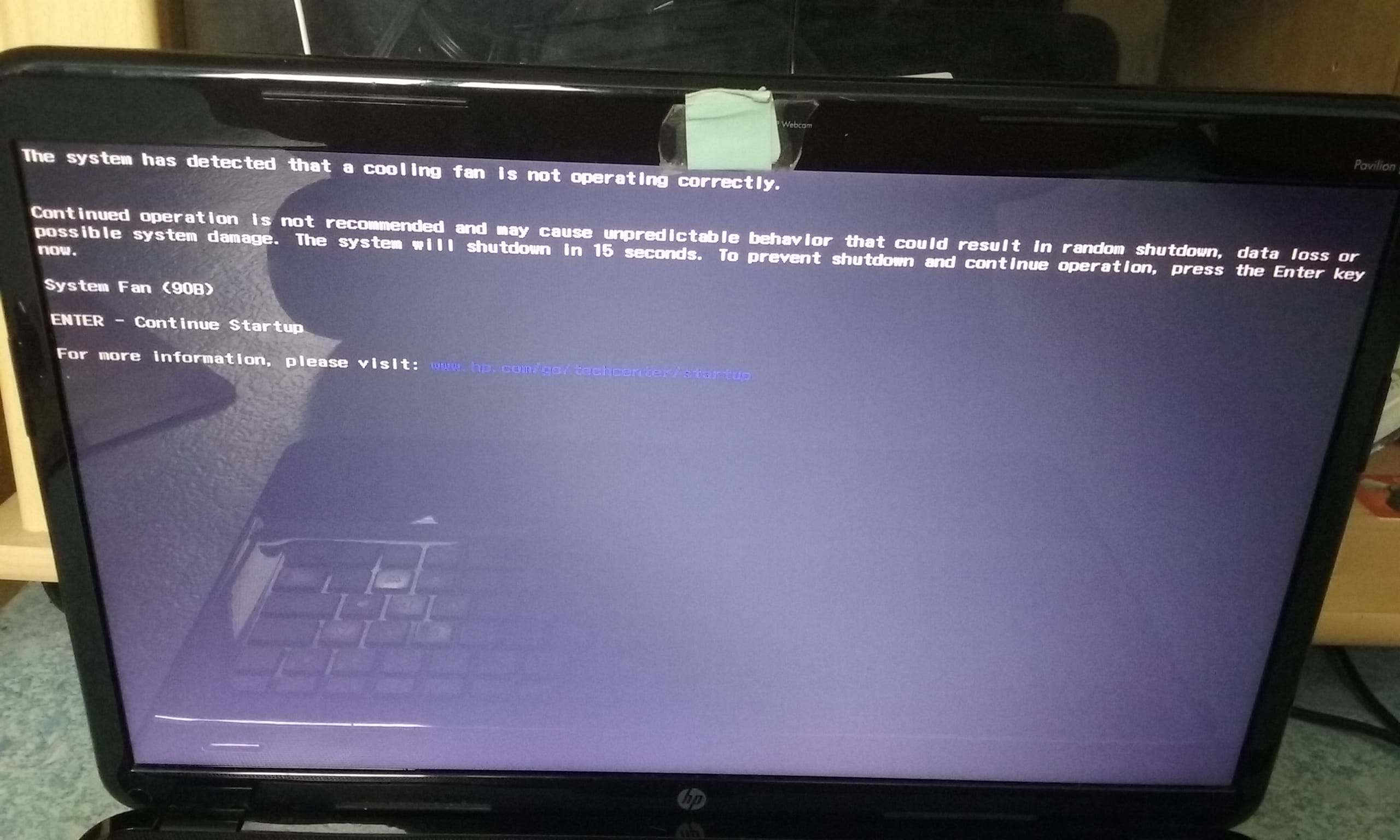

Bonjour, depuis quelques temps mon PC fait du bruit, tic tic tous les trois secondes à peu près, et il est surtout aussi très chaud, quand je touche la grille de l'aération. J'ai un ordinateur portable HP Pavilion g7, et il semble être beaucoup moins performant depuis. Et surtout à chaque allumage il m'affiche quelque chose, je met en lien aussi, et je suis obligé de faire entrée sinon il s'éteint.

    L'erreur est pourtant clair : cooling fan is not operating correctly.
    Autrement dit le ventilateur de refroidissement ne fonctionne pas correctement.
    Problème qu'il doit être HS et si c'est le cas... le pc n'est plus refroidit. Donc il chauffe et donc il baisse en performance puisque le processeur se bride pour limite sa chauffer.
    Bref... passage par un réparateur pour faire remplacer le ventilateur en question.

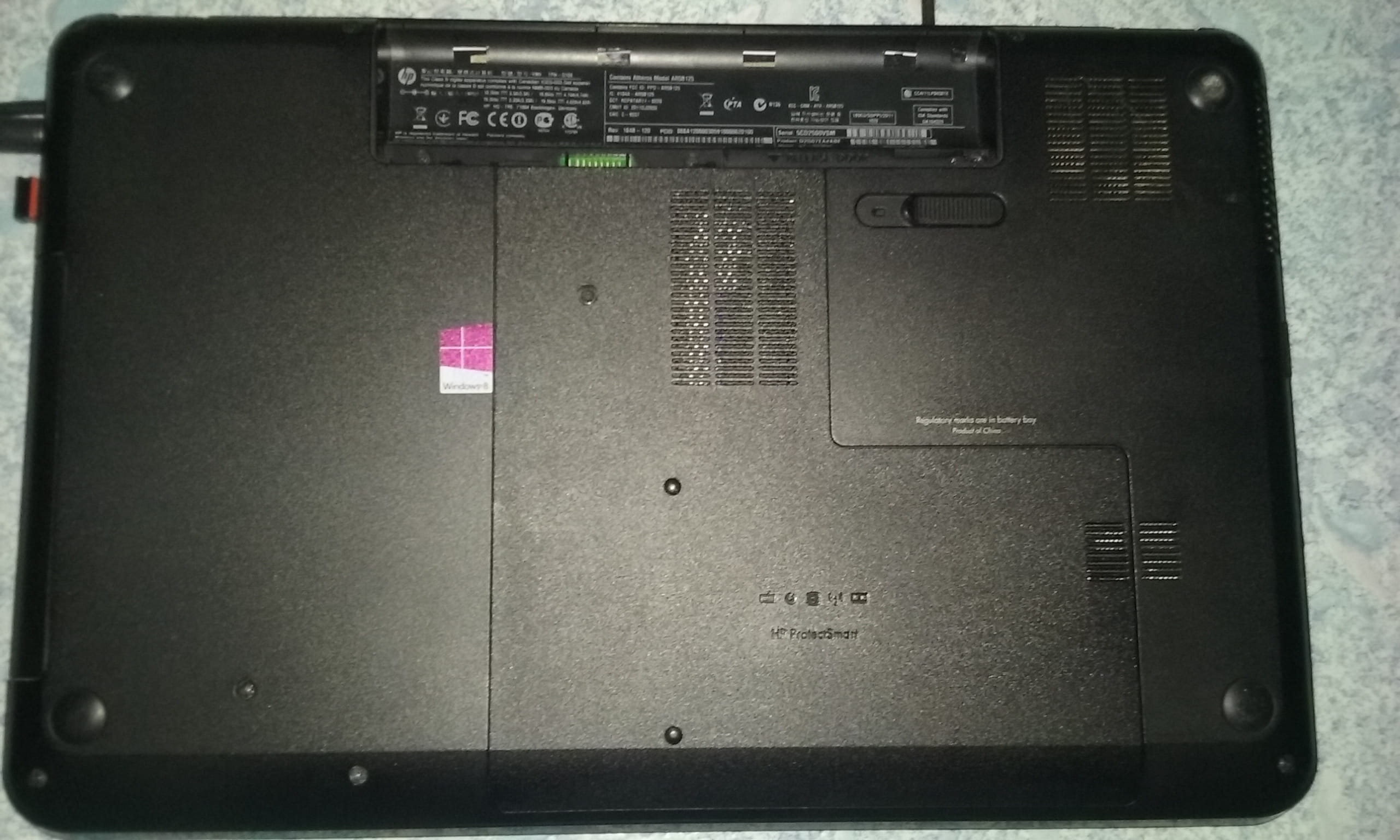

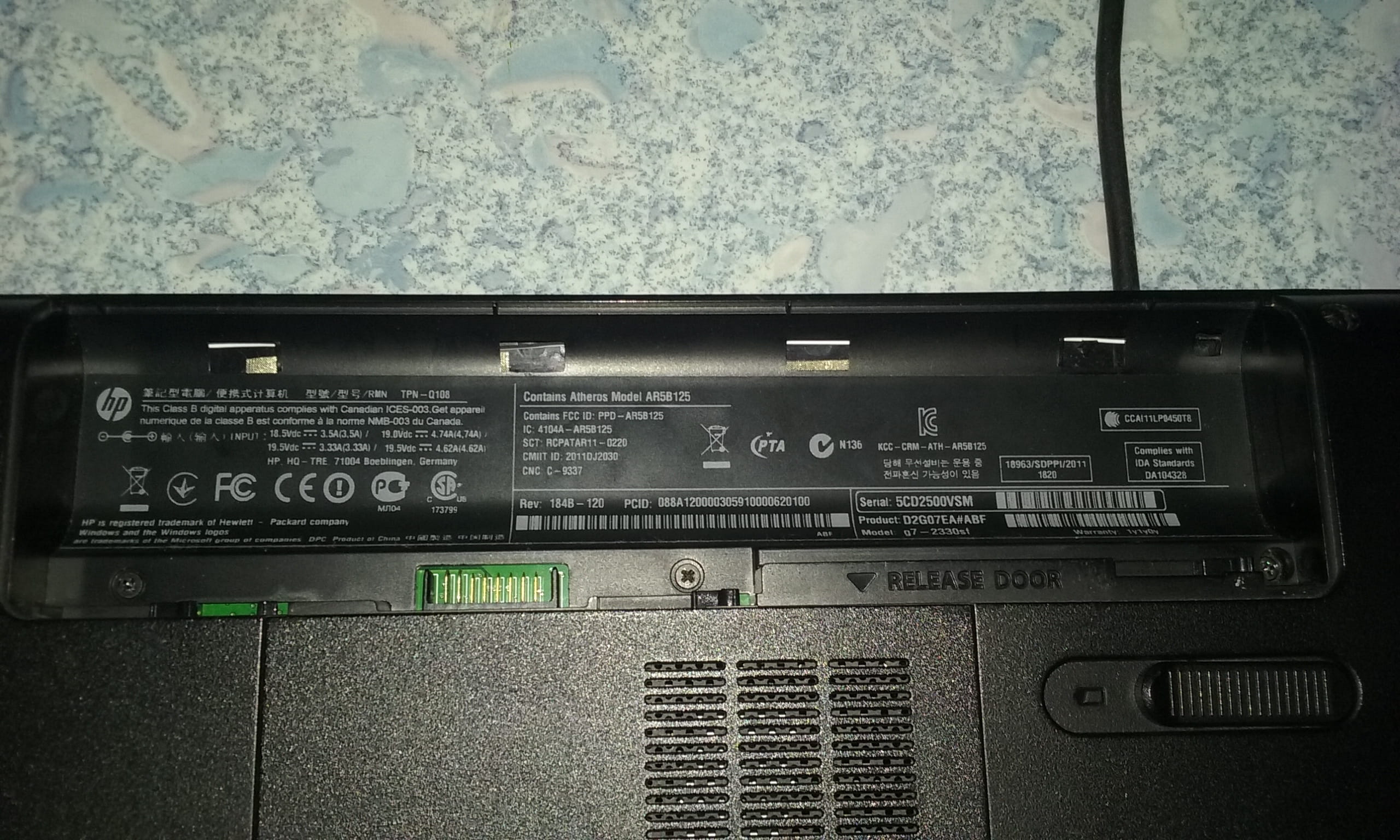

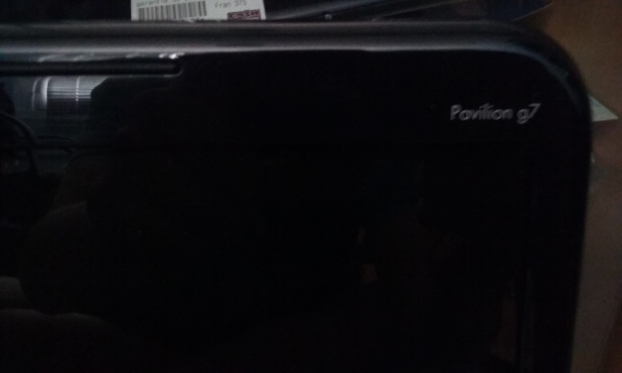

    Ah ok et tu sais comment on voit lequel d'HP g7 on as ?
    1. raspey Messages postés 9414 Statut Membre 249
      regardes dessous le pc.

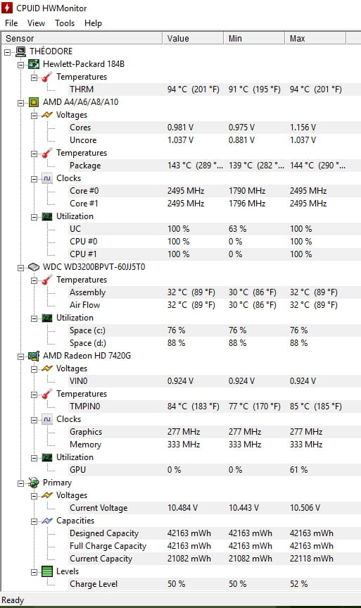

    Merci j'espère que ça va m'aider je vous dirai quoi dès que j'aurai regarder les vidéo. J'ai pris un screen des températures au bout de 5 minutes avec Hardware Monitor. J'ai plutôt peur des réponses.
  5. marcmarais Messages postés 24260 Statut Modérateur 4 568
    nous indiquer les températures ne fait que confirmer le message d'erreur du début :
