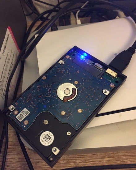

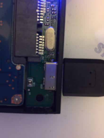

  2. Je viens de constater en démontant le boitier du DD Ext, qu'il s'agit de la prise du cordon USB qui se déconnecte. J'ai donc rebrancher le cordon sans la boitier et miracle le DD fonctionne, le led est allumée et moteur tourne. MAIS, il y un mais, ce dernier ne s'affiche toujours pas sur mon ordinateur ?
      il s'affiche pas sur mac ou sur pc ?
      tu peux mettre une photo de la connectique ?
  3. Voici la configuration du DDE Ext. Ce dernier s'affiche à nouveau sur mon ordinateur.
      bon ben t'as de la chance, c'est un disque dur avec une connectique normale, il se peut que ce ne soit que le boitier qui merdouille
