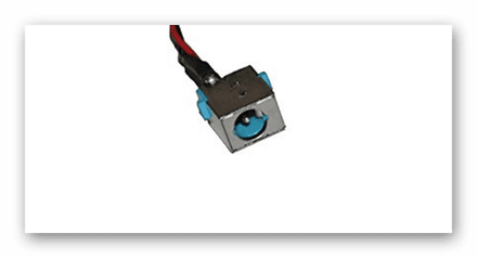

  1. glg29 Messages postés 29751 Date d'inscription   Statut Contributeur Dernière intervention   4 585
    Ce n'est qu'une suggestion, mais possible qu'il faille changer cette pièce,
    il s'agit du connecteur dc jack femelle d'alimentation.
    À présent, le connecteur mâle est à vérifier également mais à mon sens, votre problème est là !

        Pour un bricoleur moyen, la fiche femelle en image plus haut se change sans trop de peine, le pc est à démonter évidemment !

      Je commence à me dire que je vais acheter ce connecteur pour le jour où je ne réussirai plus à le rallumer (en espérant que ce soit effectivement la source du problème), ce qui me paraît être dans un avenir proche car c'est réellement de plus en plus long.
