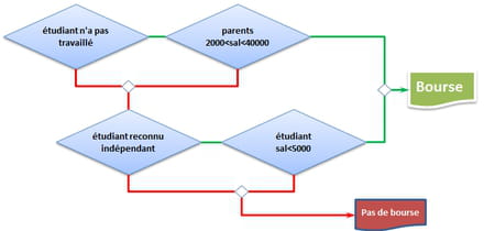

L'énoncé est le suivant :
Une bourse sera accordée si l’étudiant n’a pas travaillé et que les parents gagnent
entre 2000$ et 40000$ ou si l’étudiant a travaillé avec un salaire de moins de 5000$
et qu’il est reconnu indépendant.

      =SI(OU(ET(étudiant n'a pas travaillé;parents 2000<sal<40000);ET(étudiant reconnu indépendant;étudiant sal<5000));"Bourse";"Pas de bourse")
