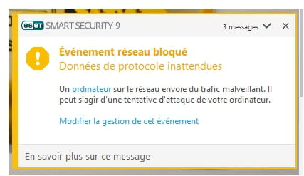

Bonjour à tous. Depuis quelques temps, mon antivirus, Eset, m'envoie des messages d'erreur du type "Un ordinateur sur le réseau envoie du trafic malveillant", en précisant l'adresse IP, et ceci à chaque fois que je me connecte à un nouveau réseau : Wifi de la fac, ou bien réseau du CROUS dans mon logement. Je l'ai même reçu lorsque j'ai branché ma Ps4 à mon réseau domestique.
Il arrive aussi que j'ai le message "Votre ordinateur envoie du trafic malveillant". J'ai déjà lancé une analyse par mon antivirus et par MalwareByte, rien n'a été trouvé et cela persiste.

    Fais une capture d'écran de ces messages et donne les ici.
  2. Utilisateur anonyme
    Je n'ai pas l'autre message d'erreur disant "Votre ordinateur envoie du trafic malveillant". Je l'envoie dès que je l'ai à nouveau. Mais je peux préciser qu'il y a écrit ce message "Canal masqué ICMP".
  3. Malekal_morte- Messages postés 178136 Date d'inscription   Statut Modérateur, Contributeur sécurité Dernière intervention   24 712
    C'est pas "mon ordinateur" mais "un ordinateur".
    Donc c'est pas dit que ce soit le tiens.
    Ca semble plus être du blocage sur des paquets reçus depuis un ordinateur.
    Sur un réseau publique, ça me paraît pas déconnant.
    Maintenant, si tu l'as à chaque fois, ça a l'air plutôt bidon comme message, surtout si les paquets sont en ICMP...
    Si ça peut te rassurer, on peut vérifier l'ordinateur, mais avec ESET + Malwarebytes, y aura probablement rien.

    J'ai précisé que au delà de ce message, j'en ait un autre, en rouge, ou il y a bien écrit "VOTRE ordinateur". Je n'ai juste pas pu le screener.

  7. Malekal_morte- Messages postés 178136 Date d'inscription   Statut Modérateur, Contributeur sécurité Dernière intervention   24 712
    Rien de malicieux.
