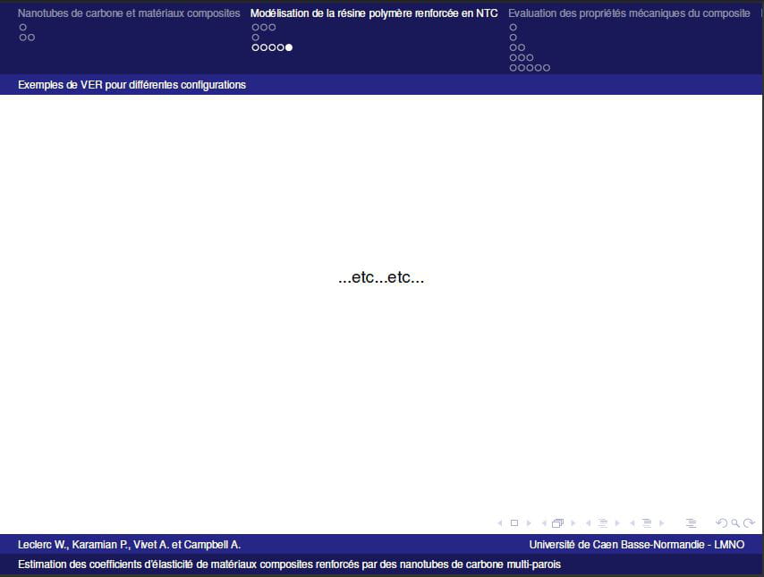

Je dois faire une présentation et j'aimerais réaliser un fichier pdf comme cela :
(présentation trouvée à l'adresse suivante :
http://www.meca.unicaen.fr/~leclercw/cfm_oral.pdf )
Il y a un menu permanent en haut, qui défile suivant les pages et qui peut nous envoyer à telle ou telle page.
Savez-vous quel logiciel est utilisé pour créer un tel fichier pdf ?
Merci d'avance.

J'ai envie de te dire qu'un PDF n'est qu'une impression virtuelle... Cela signifie que ce n'est que le reflet du document que tu as fait.
Donc, il suffit de prévoir ta présentation PowerPoint de cette manière. C'est-à-dire que dans le masque maître, tu vas insérer un tableau de ce type, et tu mettra tes petits ronds ou ce que tu voudras reliés par des liens hypertextes aux pages de ta présentation.
Ensuite un enregistrement au format PDF te donnera exactement la même chose.
Exemple fait à la va-vite :
https://www.cjoint.com/c/FJovkytrDHl
