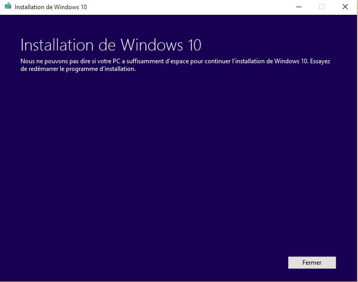

Ce n'est pas encore pour cette fois ! Dans un premier temps (1ère fenêtre bleu foncé : téléchargement un peu long), aucun problème, mais la deuxième phase (2ème fenêtre bleu foncé : installation à proprement parler) n'a pas fonctionné jusqu'au bout, et s'est au contraire interrompue sur cette notification :
Write error in the file G:\ISOs\Win10\sources\install.wim. Probably the disk is full.
assortie du choix annuler ou recommencer.
Peut-on considérer comme plein un disque (C) de 199 Go dont 32 libres (ça ne fait qu'un peu plus de 15% libres, ce qui est peu) ? Et d'abord, de quel disque parle-t-on ? Du C sur lequel tourne l'OS, ou bien du G qui n'est qu'une clé USB de 8 Go ? L'erreur d'écriture s'est produite dans le fichier install.wim qui se trouve dans la clé bootable où j'avais recopié (à l'aide de WinToFlash) l'ISO de Win10 version 1607 prise sur le site Microsoft. Par conséquent, ce fichier est supposé sûr et sain.

C'est ce que j'ai fait : j'ai enlevé la clé après avoir recopié l'ISO Win10 1607 sur un gros DD externe, et relancé l'installation à partir de cet ISO (décompressé, bien sûr)...et de nouveau, elle s'arrête presque aussitôt après la vérification des mises à jour, pendant qu'elle procède à la préparation (en fait avant qu'elle me demande dans quelle disque et partition se trouve mon OS), en m'affichant la fenêtre suivante :
Donc, le résultat est identique, que je tente l'opération à partir du site MS, de l'outil Media Creation Tool, ou bien d'une image enregistrée sur n'importe quel support. Je ne sais pas très bien quelle conclusion en tirer.-
ModérateurWindows ne peut pas déterminer si il y a suffisamment d'espace sur ton disque C: pour lancer l'installation c'est pour cela qu'il s'est servi de la clé USB précédemment, mais ta clé n'est que de 8 GO ce n'était pas suffisantt,tu devrais recommencer en branchant à la place de ta clé USB ton disque dur externe peut-être que cela permettra l'installation.

C'est ce que j'ai fait : j'ai enlevé la clé après avoir recopié l'ISO Win10 1607 sur un gros DD externe, et relancé l'installation à partir de cet ISO ...
et c'est cette installation qui s'est finie sur la fenêtre reproduite dans le post n° 7.
Je crois que je vais essayer de redimensionner le C et en doubler la capacité (j'ai de l'espace disponible contigu), d'un coup de gparted ou pmagic sur DVD live. J'ai déjà procédé à cette même opération sur une partition abritant un OS, mais avec EASEUS, et ça n'a pas perturbé l'OS en question (c'était un Windows seven ultimate). On peut toujours tenter le coup, et au pire, j'en serai quitte pour la réinstallation complète que je voulais éviter.-
ModérateurNon quand je te parlais du disque dur externe ce n'était pas pour lancer l'installation via l'ISO qu'il contient, la première fois l'installation s'est servie de l'espace disponible de la clé USB pour faire la mise à niveau en y stockant les fichiers permettant l'installation mais ta clé ne faisant que 8 GO cela n'a pas suffit, ce que je te proposais c'était de connecter ton disque dur externe à ton pc à la place de la clé USB pour voir si l'installation peut se faire vu qu'il a un espace libre suffisant et ensuite de lancer l'installation comme indiqué dans mon deuxième message et si ça ne fonctionne toujours pas tu pourras toujours agrandir ta partition C:

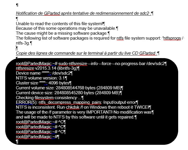

Cela me paraît logique, en effet. Toutefois, j'avais essayé dans l'intervalle d'agrandir la partition C, et les informations données par PartedMagic, d'abord dans une petite fenêtre popup, puis par ligne de commande dans un terminal, pointent un problème de format de fichier dans la partition /dev/sdc2 :
Pourtant, cette partition ne correspond pas au C, mais au D (Datas) qui ne contient du reste presque plus rien, puisque j'ai déjà sauvegardé ailleurs toutes les données. Comme elle n'abrite aucun OS, est-ce que ça pourrait être suffisant pour perturber l'opération de mise à niveau ?

@bazfileEn l'occurrence, non, car c'est moi qui ai collé l'étiquette "Datas" à cette partition, destinée à stocker des données, mais déjà sauvegardée ailleurs. Du reste, comme elle paraissait présenter une anomalie concernant son format de fichiers (il apparaissait bien en NTFS, mais aucun programme de manipulation de disques et partitions, tels que EASEUS, GParted, ou Pmagic, sans compter celui intégré à Windows, n'était en mesure de la redimensionner, ce qui traduisait évidemment un problème), je l'ai d'abord supprimée, pour disposer d'un espace libre contigu à C, puis j'ai étendu C en doublant sa capacité, et enfin, j'ai recréé la partition D, naturellement rétrécie.
Tout cela, cette fois, s'est bien déroulé (sans aucun trouble pour l'OS qui fonctionne parfaitement, contrairement à certaines allégations que j'ai souvent lues, selon lesquelles il ne faudrait jamais toucher à une partition "système"), en revanche mes nouvelles tentatives pour effectuer ma mise à jour ont produit le même résultat qu'auparavant : rien de changé de ce côté ! J'avoue que je commence à fatiguer un peu, et que je vais sans doute me décider à procéder à une réinstallation pure et dure. Je profiterai de l'occasion pour alléger un peu mon système, en opérant une sélection dans les programmes à réinstaller, ce qui ne fera pas de mal, parce que j'ai tendance à trop charger.
