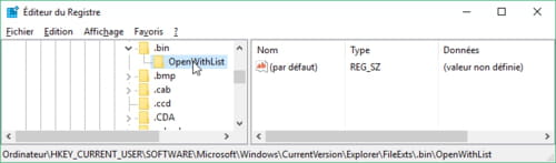

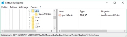

    Tu peux enlever le programme associé via la base de registre.
    Lance le menu exécuter (WIN+R), tape regedit puis entrée.
    Rends toi sur cette clé HKEY_CURRENT_USER\SOFTWARE\Microsoft\Windows\CurrentVersion\Explorer\FileExts\.bin
    La clé .bin doit être vide, execpeté la valeur par défaut.
    La sous-clé OpenWithList doit être vide, execpeté la valeur par défaut.
    Comme ceci :
    1. Merci beaucoup Little boy62 ^^
    2. J'ai modifié la valeur OpenWithList pour la vider, excepté la valeur par défaut. Mais à l'ouverture, le fichier .bin ouvre une fenêtre de choix d'application pour le lancer.
