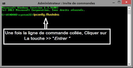

    Tu peux tester cette Manip ...
    Références :
    1/2/3/4
    Voici un résumé des lignes de commandes a exécuter
    ► Appuyer sur la touche Windows du clavier
    ► puis dans la barre de [Recherche] Taper → CMD
    ► Cliquer doit sur CMD → "Exécuter en tant qu'administrateur"
    ► L'invite de commande admin s'ouvre.
    ►Copier/ coller après cette ligne c:\windows\system32> les instructions suivantes
    ► Voici un 1er exemple pour la 1ère ligne :
    ipconfig /flushdns
    ►►Faire la même chose pour toutes les lignes ci-dessous ...
    /!\ Ne pas oublier de taper sur la touche [entrer] après Chaque commande !
    ►Taper en respectant les espaces.(ou copier/coller les commandes)
    ipconfig /flushdns
    ►et appuyer sur la touche [Entrée] de votre clavier
    ipconfig /release
    ► et appuyer sur la touche [Entrée] de votre clavier
    ipconfig /renew
    netsh winsock reset
    netsh int ipv4 reset
    netsh int ip reset all
    netsh winhttp reset proxy
    exit
    ►Redémarrer le PC◄
    ► Tester la connexion !

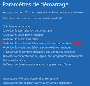

    3. Contributeur sécurité
      Est-ce que tu peux démarrer en mode sans échec avec prise en charge réseau ?
      Si PC portable (tu dois être connecter par câble RJ45)
      Aide ICI

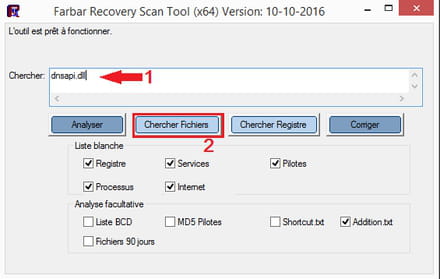

    Peux-tu faire une recherche de fichier stp ?
    ► Lancer FRST (clic droit ► exécuter en tant qu'admin)
    ► Dans le cadre blanc, coller le nom de fichier ci-dessous
    dnsapi.dll
    ► Cliquer sur [chercher Fichiers]
    ► Un Rapport Search.txt sera généré sur le bureau
    ► Merci de poster ce rapport dans ta prochaine réponse
