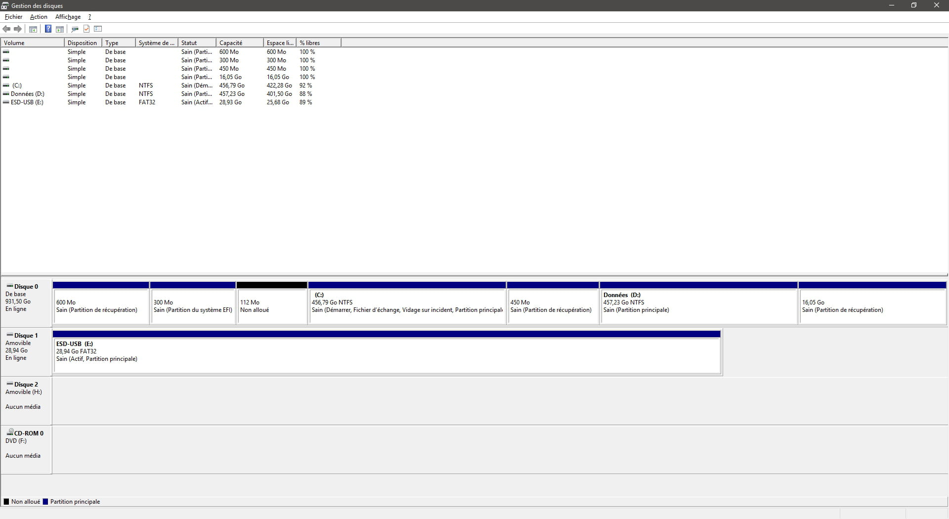

      3. Bonjour,
        Ce que je n'arrive pas à comprendre est que dans le BIOS (Boot options), je vois UBUNTU alors que je ne devrais pas le voir ou alors il est quelque part sur l'ordinateur ou s'agit-il du GRUB que je n'arrive pas à supprimer.
        Voilà une image des disques :
        1. c'est un pc fixe?
          tu as essayé de remettre pas défaut ton bios?
        2. @raspeyOui,
          C'est un pc fixe tout en un (pas de tour), il est de marque ACER.
          Comment remettre par défaut mon bios ?
        3. @chabinotTu debranches ton pc, tu vires la pile du bios et tu appuies sur le bouton On de ton pc pendant 30s ou sinon si tu trouves le petit cavalier pour le decaler d'un cran pendant 3 secondes et le remettre en position d'origine.
        4. @raspeyIl faut donc que je démonte mon PC. Ou se trouve la pile du bios et comment la reconnaître et le bouton On (est-ce le bouton pour démarrer mon PC).
          Encore merci pour tes conseils, j'attends ta réponse.
