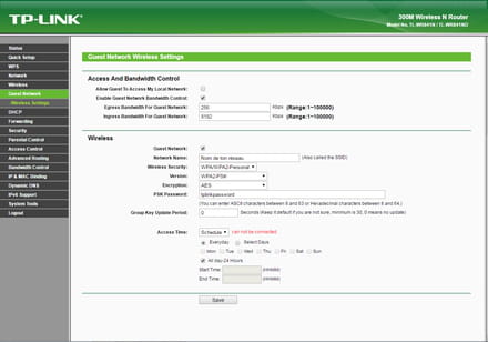

  1. Pour activé le réseaux invité :
    -> Connecte toi sur ton routeur
    -> Onglet Réseau Invité
    Cordialement :)
    2
    1. Après tu peux faire des règles par utilisateurs dans l'onglet contrôle de la bande passante

      J'ai finis par contacter le support technique de TP Link, sur la version 9 du hardware cela est impossible, la fonction wifi invité a été rajouté à la version 11 (celle que tu montrais en screenshot).
      J'ai regardé du côté de la bbox, impossible à faire ou à limiter le wifi (au pire j'aurais fait un wifi pour moi sur le TP Link et un wifi bridé sur la bbox).
      J'ai plus qu'à racheter un routeur wifi qui supporte cette fonctionnalité.
      Merci de ton aide en tout cas.
