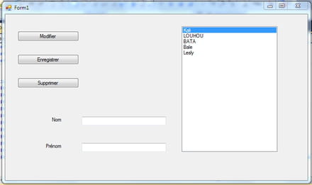

But: Après affichage du champ Nom dans la ListBox1. J’aimerai maintenant à l’aide des boutons ci-dessous inscrits sur la capture, gérer une base de données Access à partir de Visual basic.
Mon souhait est que vous examinez ce code au niveau des boutons Supprimer, modifier et enregistrer. Voire si possible me renvoyer un code qui marche bien chez vous svp car c’est une partie de mon projet de fin d’étude pour une soutenance qui, fait appel à la base de données.

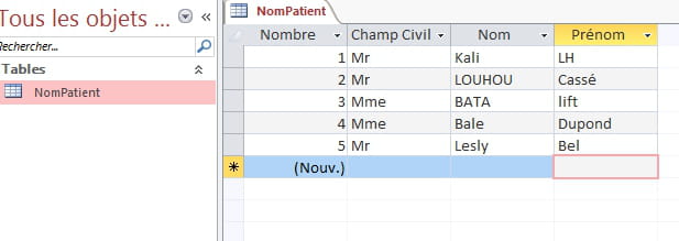

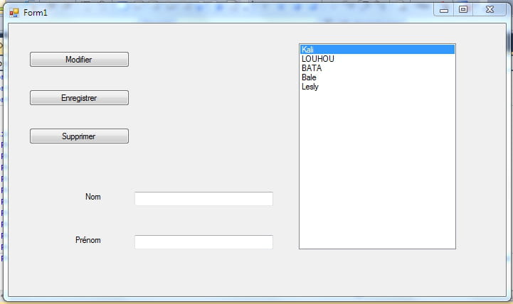

Le Nom de cette base de données Access est MyDataBase et celui de ma table est NomPatient.
