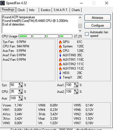

    bon ben tes temperatures sont fortement anormales, pas étonnant que ça plante
    tous tes ventilos fonctionnent ?
    ta pate thermique est bonne ?
    le ventirad est bien fixé ?
    de la poussiere dans le pc ?
    t'as joué avec les fréquences et les voltages dans le bios ?
    etc etc etc dis nous tout

      le ventirad, c'est bloc en alu ou en cuivre (ou les 2) avec des ailettes sur lequel est fixé le ventilateur
      la pate thermique c'est une pate qui se met entre le processeur et le ventirad (le bloc en alu a ailettes) pour permettre a la chaleur de se propager au maximum dans ton bloc d'alu qui lui est ensuite refroidi par le ventilo
      tu me dis que le ventilo tourne bien mais qu'il est un peu bruyant, pourtant speedfan le voit tourner a 944 rpm, ce qui n'est pas énorme et a cette vitesse il devrait être silencieux
      donc soit speedfan se plante sur les sensor du ventilo et des températures, soit il dit vrai et ton ventilo ne tourne pas assez vite pour refroidir correctement ton cpu
      on va tester avec siw pour voir si les températures sont pareilles

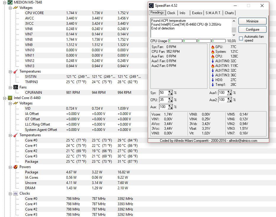

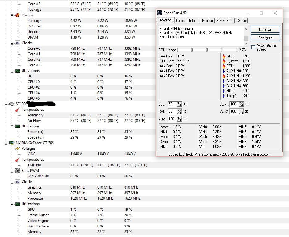

    3. Heuuuuuum petit soucis je suis sous win10 qui n'a pas l'air de prendre en compte SIW ... Par contre j'ai essayer avec HWmonitor et les valeurs m'ont l'air semblable
      Je me suis tromper c'est pas le ventilo qui faisait ce bruit c'est soit l'alim soit le disque dur soit le ventilo de la carte graphique... c'est asser dur a voir.
      Bref j'ai fais des test a la mains (oui j'ai mis mes doigt dedans) :
      _ la carte mère m'as l'air de bien refroidir, et le ventirad aussi
      _le ventilo de l'alim était un peu poussiéreux mais la maintenant c'est plus le cas
      _le ventilo de la carte mère tourne qu'a partir d'un certain moment mais ne m'a pas l'air très efficace vue que je me suis brûler le doigt en touchant le ventirad de la carte graphic qui était vraiment chaud
      carte mère ou carte graph ?
      tu peux mettre les valeurs de hwmonitor ?
      une tof de l'interieur de la machine serait la bienvenue aussi (heberges la sur cjoint, casimages ou autres)
    5. voici les captures de HWmonitor
