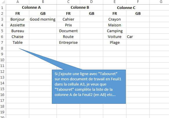

Dans un premier temps, je souhaite que l’ensemble des différents libellés soit copié sur une la feuille 2 qui me servirait à faire ma traduction.
Dans mon exemple en PJ : copier la colonne A de la feuille 1 dans la colonne A de la feuille 2 en rajoutant à la fin les libellés que je pourrai ajouter suite à une mise à jour sur ma feuille 1. J’ai pensé au collage spécial avec liaison, mais si je modifie un libellé, la traduction ne sera plus la bonne…

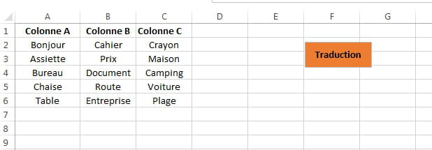

Dans un 2ème temps, je souhaite en cliquant sur un bouton « Traduction » que le contenu des cellules en feuille 1 soit remplacé par la traduction correspondante. Dans mon exemple en PJ, remplacer « Bonjour » en feuille 1 par « Good morning » ; remplacer « Voiture » en feuille 1 par « Car »… (texte correspondant dans la feuille 2).

      1. Pourquoi plusieurs colonnes quand un seule suffirait ???
      2. @Patrice33740Bonjour,
        Effectivement une seule colonne (sur la feuille 2) regroupant tous les différents libellés de la feuille 1 serait mieux.
