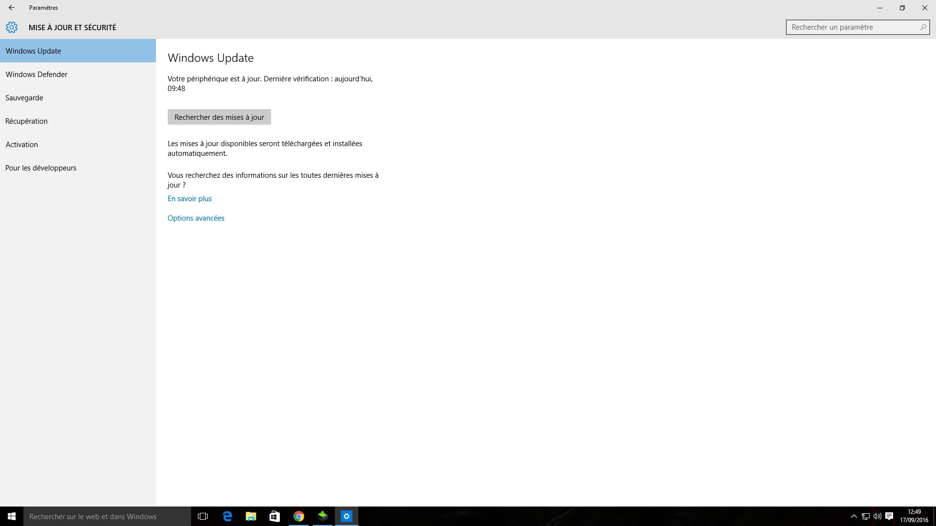

    1. J'ai déjà checké les dernières MAJ disponibles...

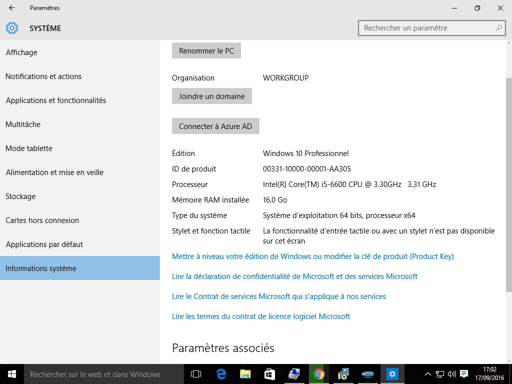

        Et dans "System" > "À propos" qu'est-ce qu'il en est dit sur la version de Windows 10 et sa "build" ? :-)
      2. Pourrais tu m'envoyer un screen de ce que tu me demandes s'il te plaît ?

        @GesabDans le menu des paramètres, te rendre dans l'option "Système" et ensuite "À propos"
        Comme ici
        Comme sur cette image, il faut la version et la "build" du système.

        Sur W10, les pilotes ne s'installent pas en dessous d'une version bien spécifique de mise à jour... et semble-t-il que... la sienne n'est même pas encore à jour, puisque elle n'indique même pas dans les "à propos" du système, sa version et build, or c'est une fonction apparu sur les versions plus récentes.... étrange.
    3. Voilà le screen
