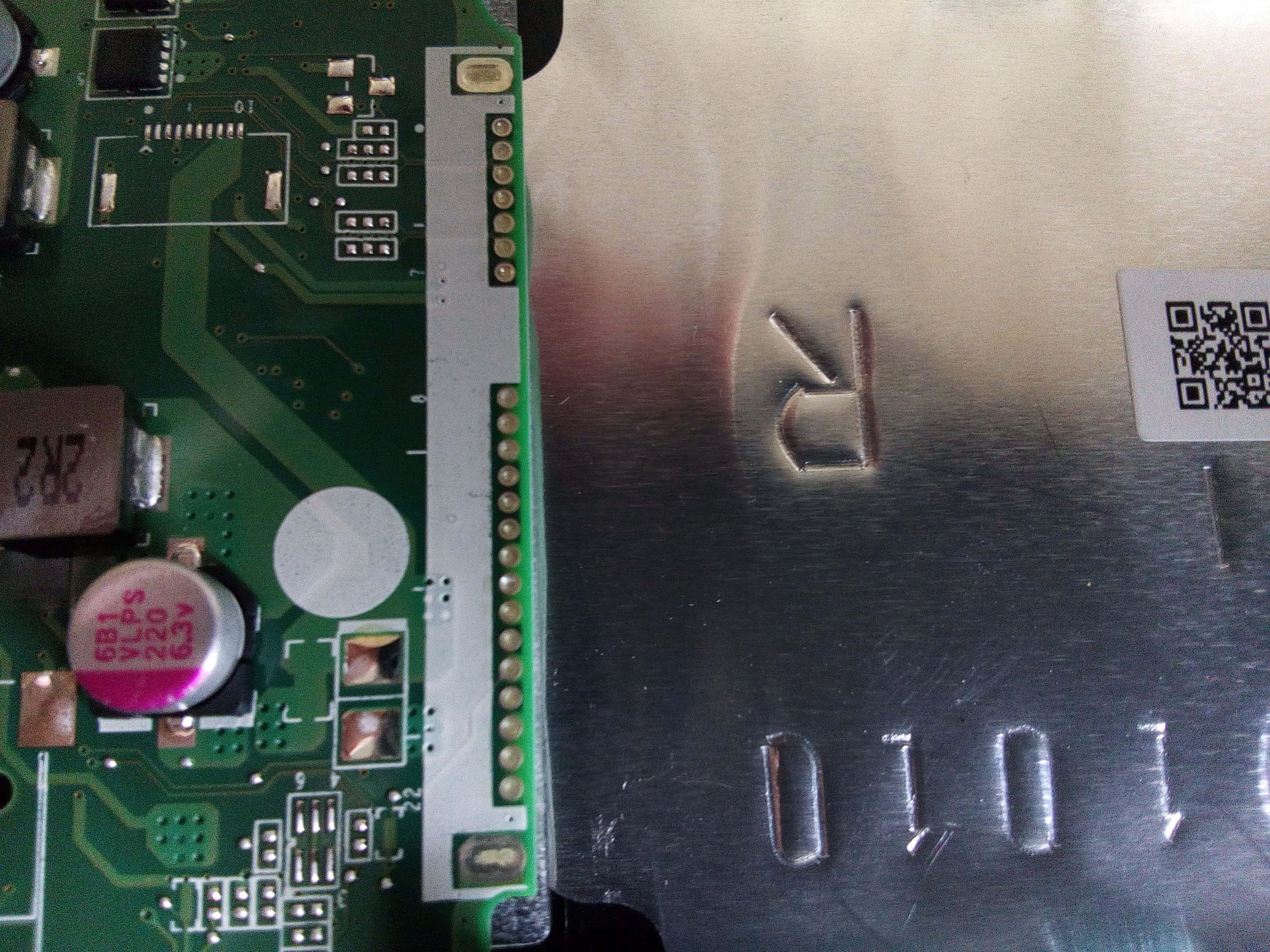

Je viens d'acheté un ACER Aspire ES1-431 , SSd 32 GO . ram 2 Go .
Je l'ai ouvert pour voir si je pouvais mettre un disque dur , l'emplacement existe mais sur la carte mère , il n' y a pas d'adaptateur ou connecteur pour le branchement , juste des contact sur la carte mère , ( je peu fournir une photo ) .
Question , existe il un adaptateur et est il normal que le PC soit livré sans cette connections
Merci par avance

  1. Salut,
    Sur le site constructeur, il n'est écrit nul part qu'il y a possibilité de rajouter un disque dur vu qu'aucun port sata n'est disponible.
    1. Merci pour cette réponse mais qui ne me convient pas . j'ai acheté la référence complète ES1-431-C0SL sans DD mais le modèle ES1-431-C99C à un DD de 500 GO dans la même configuration . avec il semble ; la même carte mère . voir les 2 modèle sur le site Darty . Cordialement
      1. Oui mais il n'y a pas de ssd ...
        Tu ne dois pouvoir y brancher qu'un périphérique SATA donc soit un disque dur soit un ssd.
    2. Je suis d'accord , d'ou ma question . il est donc possible d'installé un DD mais sans la connexion ..... , juste le circuit imprimé de sortie , 15 + 7 point en attente de l'adaptateur de connexion . Je cherche ce connecteur .
      1. Non, par contre, tu peux utiliser un adaptateur sata/usb.
      2. Un SSD SATA se branchant de même façons qu'un HDD SATA, il doit y avoir une une pièce placée sur le SSD qui fait office de connecteurs. Il suffirait d'enlever cette pièce du SSD et de la placer sur le HDD.
      3. Ce n'est pas vraiment un ssd que tu as donc je ne connais pas sa connectique.
        Si c'est effectivement du sata, tu peux retirer le "ssd" et y placer ton disque dur.
        Tu pourras toujours acheter un adaptateur usb/sata pour l'utiliser en tant que clé usb ou autre.
    3. Non. J ai un ssd 32go et un emplacement libre pour un de 2.5". C est pour le dd que j 'ai le problème . Je veux conserver le ssd
        Le SSD de 32 Go est un eMMC , une puce.
        Meme si l'emplacement pour un disque de 2,5" est présent , il est fort possible que la connectique soit absente pour en brancher un .
        A mon avis , ca va etre dur de trouver ca ...
        1. C'est bien pour ça que je pose cette question. Je vais me rabattre sur une clé usb fit 128go. Je vais continuer de chercher. Merci pour tes réponses. Cordialement
